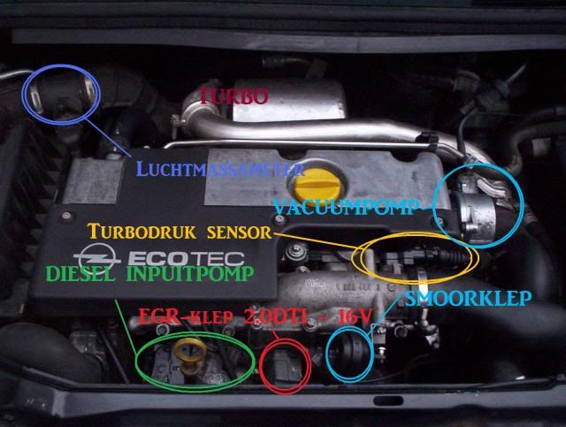

                  Hier even een foto geleend van Zaf gedeelte
                  #18236096
                  Bartjex88
                    19 June 2009
                    Smoorklep zit denk ik niet op de vectra B, wel?
                    Deze foto is de versie met electrische egr, de vectra b heeft deze nog met vacuum
                    #18236097
                    gwriemersma
                      17 December 2010
                      Mijn Fout te lang met mijn neus in de uitlaat dampen van mijn VEC gehangen Vandaag :jerry :jerry
                      Uren met mijn mod woede bezig geweest
                      Je hebt gelijk de b draait zonder elec EGR
                      Blijven de wervelkleppen over en nog een heleboel sensoren en
                      #18236098
                      usbstick
                        10 February 2012
                        Dat groene rondje, das toch de trekstarter?? :p
                        Verstuurd vanaf mijn Q10 met Tapatalk
                        #18236099
                        gwriemersma
                          17 December 2010
                          Trekkoord :jerry :jerry
