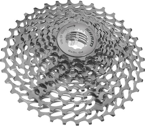

24 september 2013 om 20:06 #18173342Het zelfde principe vind je overigens terug in fietsen. Stel je een derailleurversnelling voor met een vast voorste blad, dan is dat je eindoverbrenging en de achterste cassette is de gehele CR of WR bak. Dan kun je die hele verhouding met de eindoverbrenging opschuiven, maar de stappen blijven gelijk.
Dit is dan een CR bak:
Zoals je ziet zijn de stapjes tussen de afmetingen van de bladen klein.
En dit een WR bak:
Die heeft zoals je ziet grotere sprongen.

en anders heb je voor nog een mogelijkheid tot aanpassen.24 september 2013 om 21:27 #18173346Nee, die stapel is in principe één groot blok, ook al kun je er misschien één of twee kransjes van los maken, of met een boor alles los maken, het is in principe één geheel. Wel zijn er veel vertandingen leverbaar, maar het WR en CR principe gaat hier ook zeker op, want de racefietsen krijgen ALTIJD de CR set van bijv. 10-23 en een MTB krijgt ALTIJD een WR set van bijv. 10-36. Daar tussen zit eigenlijk niks, je kan hooguit het grootste blad in drie smaken krijgen, en dan volgen de stapjes er tussen de meest logische vooraf bepaalde volgorde. Je kan bijv. ook een 10-34 WR set krijgen, of een 10-25 CR set. Van B-merken heb je wel soms meer keus, maar campa, shimano en sram hebben er niet zo veel keus in als je naar bij de tijdse sets kijkt. Wel zijn er door de historie heen veel verschillen, maar dat hangt sterk met wieldiameter en crankvertandings-diameters samen. En je had vroeger achter maximaal 7, toen 8, toen 9, tegenwoordig 10 en van campa zelfs 11!! En dan nog kettingen en breedtes, ik ken ze allemaal, kan zo hele gekke combi’s maken en krijg tot de dag van vandaag soms nog prof wielrenners over de vloer om wedstrijdfietsjes van 10K euro te tunen! Hahah! Ben op dat gebied nog steeds heel veel meer expert dan met de Opel bakjes, maar het talent is er, alleen de ervaring nog niet…
