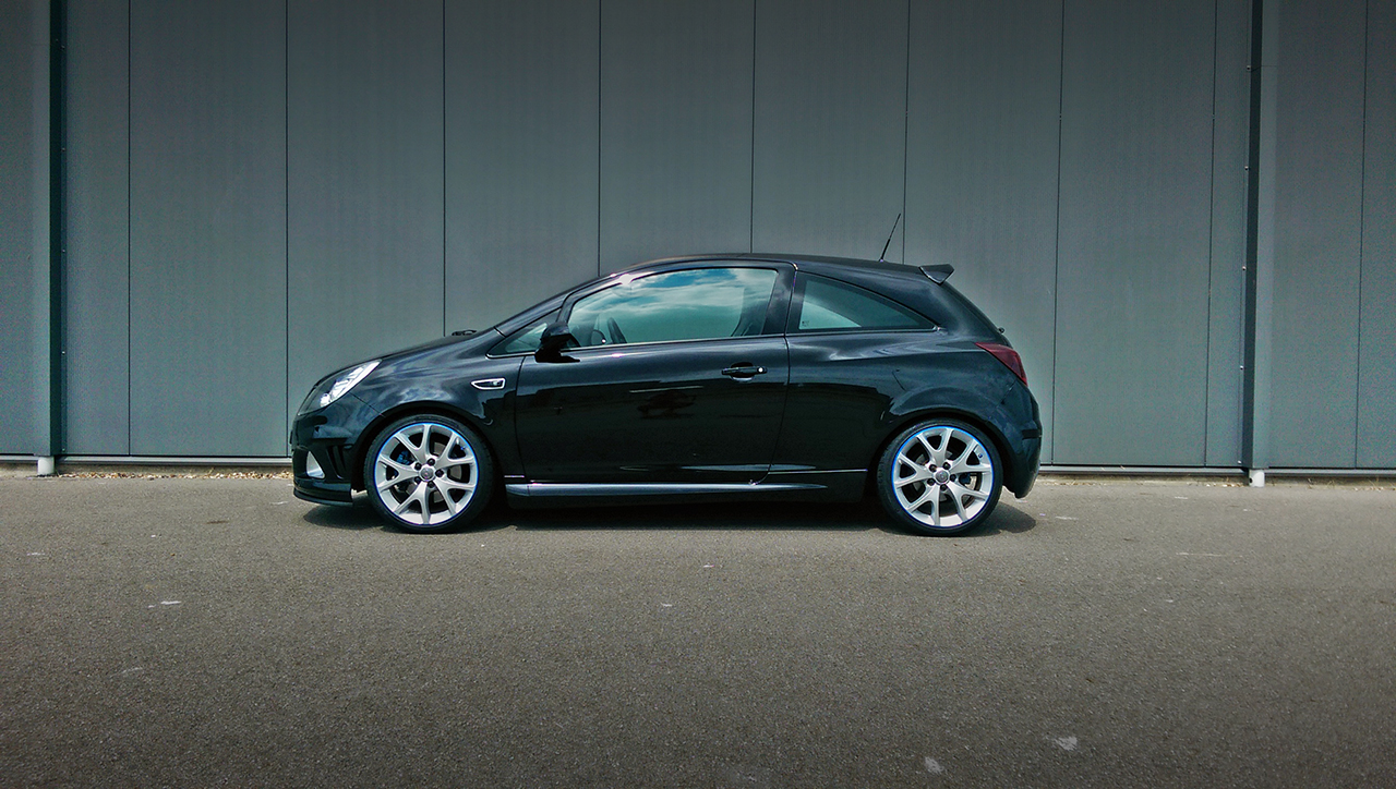

        Ik heb verlagingsveren van Weitec. Ze bevallen zeer goed, en heb ze er bijna een jaar onder. Rondom 20mm omlaag gegaan.
        Ziet er als volgt uit:
        Gaat om deze veren–> http://www.stroevemotorsport.nl/Verlagingsveren/348831/28260190–Opel-Corsa-Weitec-Verlagingsveren/” onclick=”window.open(this.href);return false;
        En mocht je voor Koni of H&R gaan zullen deze net zo goed zijn als die van Weitec, zijn allemaal A-merken. ;-)

          @herrflick
          wat is dat voor blauw randje om je velg? Is dit gespoten of een sticker?
              Gehele velg is gespoten in ”Sparkle Silver” en ”Arden Blue No.1” ;-)

                  Hangt er vanaf van hoe laag je wil gaan t.o.v. de originele rijhoogte. Als je meer dan 30mm omlaag wil, dan zal ik je aanraden om een schroefset te doen. Maar tot 30mm kun je prima met de originele schokbrekers een setje verlagingsveren combineren.
                  Uit ervaring is 20mm meer dan laag genoeg, anders krijg je wel erg vaak dat je bumper tegen drempels aanschaaft.
