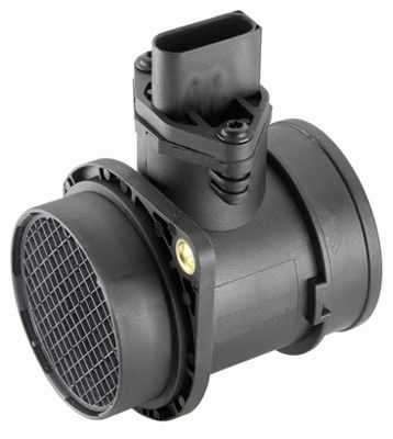

      Ik heb ook mijn luchtmassameter schoongemaakt, maar geeft ook geen effect. Die zag er trouwens zo uit:
      VDO_luchtmassameter_A2C59513544
