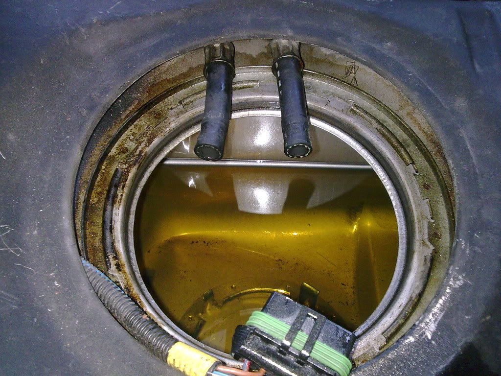

                  Had nog 2 dingen die gedaan moesten, de toerenteller en de benzinemeter..
                  Toerenteller was simpel, maar de benzinemeter wordt nog een zoekwerkje.
                  Ik kreeg eerst op de blauw/zwarte draad op de tank, 10V….Dat kwam ook tot mn iso stekker voorin (ik heb er een iso stekker tussen gemaakt zodat het dash makkelijk er uit te halen is)
                  Maar nu……. 0 V….
                  FF boekje met schema er bij pakken dus….
                  Heb ook gelijk het schakelaartje omgezet…Hoop dat het werkt. Gaan we volgende week zien :p

                      Ik ook, maar eerst ff uitvinden waarom ik geen stroom meer op mn draadje heb van de vlotter…
                      Benzine meter op dash heeft ook nooit gedaan….:wtf

                          in mn vraagbaak zie ik dat het vanaf de tank een blauw zwarte draad is, dit zit ook voorin….daarop heb ik het digidash geplaats iig.
                          #17656019
                          Fearless
                            9 January 2005
                            Met de stekker in het dash krijg ik weer die 10V op de draad naar de tank….
                            Dus dat draadje moet wel goed zijn.

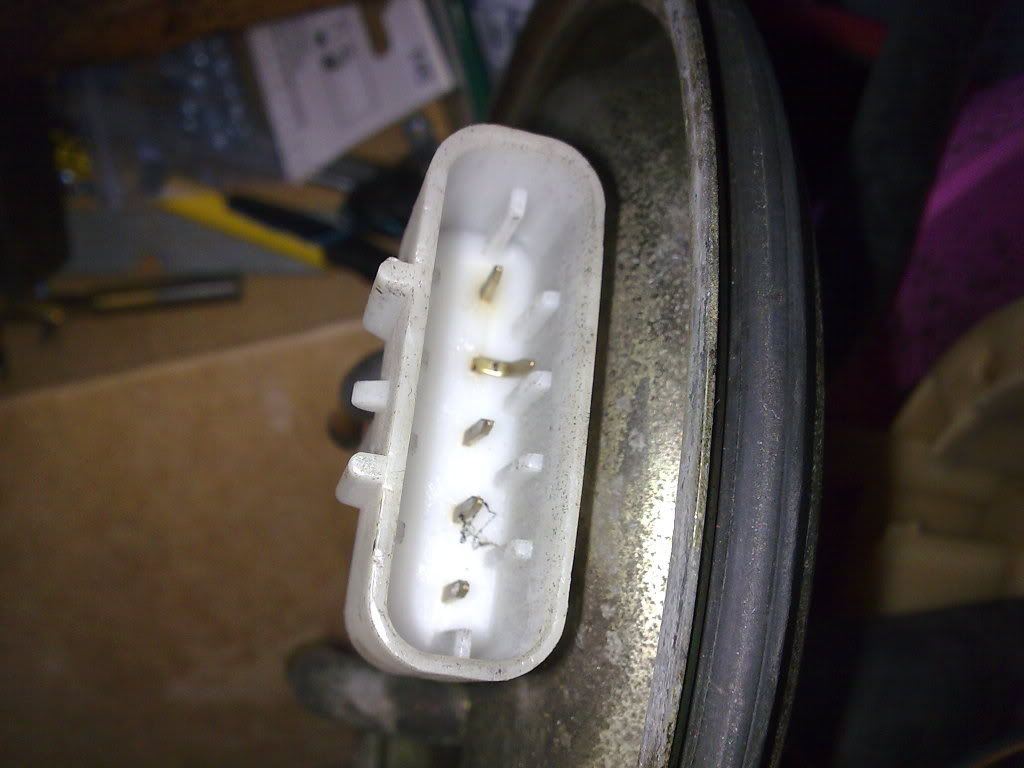

                            Ik denk dat de stekker van de vlotter niet goed zit. Die heb ik laatst nog vervangen omdat er een draadje van de vlotterprintplaat los lag……

                              #17656021
                              Fearless
                                9 January 2005
                                jah had ooit is dat ding gesoldeert…
                                Heb namelijk de pomp zelf verwijderd en een slang teruggeplaatst.
                                zodat het lage druk pompje aan het schutbord de brandstof uit de tank kan zuigen.
                                Daarbij liet toen het draadje los van de vlotter….
                                soldeer werkte dus niet.
                                Heb er nu iig een goeie gebruikte vlotter inzitten, maar nu twijfel ik aan de positie van het stekkertje.
                                Kom ik maar op 1 manier achter en das ff de tank weer open aan de bovenkant:angel
                                #17656022
                                Fearless
                                  9 January 2005
                                  Gevonden……
                                  :angel
                                  zit nog genoeg in…:P
                                  Nu dat stinkding weer terug zetten………klere klik-systeem
