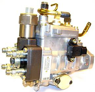

                    Hij zit hier:
                    Achter de zwarte kap, rechts op het blok op de foto, ongeveer middenop qua hoogte
                    Dat bruinige / zilverige ding er onder is de EDU, en waar daar de stekker zit met de stroomdraadjes is waar jij ongeveer je diesel leuk op de uitlaat hebt.
                    Daar zit dus de pomp, als je de zwarte kap weghaalt kom je bij de pomp zelf
                    De klep zit onderop, recht onder het bruine ding (met die 4 pennen er op) links op de pomp
                    Hier zie je hem iets beter zitten:
                    Onder de witte sticker met de streepjescode

                        De zwarte kabelboom(mantel) die je ziet lopen achter op het blok, die dus rechts langs de pomp en langs de EDU loopt, maakt rechts onder een knik, mar hij onder de EDU doorloopt. Daar loopt de boom horizontaal. Op de plek waar de stekker de EDU uit komt, heb je een T-verbinding in de kabelboom mantel.
                        Dat stuk dat horizontaal loopt, daar kan de lekkage merkbaar zijn.
                        Je moet dus even dat stuk van de kabelboom voelen dat horizontaal loopt en even checken of er van binnen diesel te vinden is.
                        Het kan ook zijn dat dat de lekaage niet via de boom loopt, maar direct langs het blok naar beneden. Dan loopt het achter de EDU langs (of de EDU in)
                        Dat gebied zou dan nat moeten zijn.
                        Als je daar niks kan vinden, dan zou de oorzaak heel goed ergens anders kunnen liggen / zitten.
                        Het is heel goed moegelijk dat de lekkage toch van de pomp af komt, mar dan op een andere manier loopt, of dat er een ander punt is.
                        De retourslang van het dieselfilter op het hitteschild bijvoorbeeld, die kan ook lekken boeven op de uitlaat (de aanvoerslang overigens ook, maar goed).
                        Als je iig rond de pomp / EDU de nattigheid niet kan vinden wordt het verder zoeken…
                        Dan is het iig goed om te checken:
                        – aanvoer en retour leidingen van de dieselfilter (zit op het hitteschild gemonteerd)
                        – dieselfilterhuis
                        – Inspuitpunten motorblok (vier dunne zilveren gehoekte leidinkjes die ongeveer achter bij het klepdekssel naar binnen gaan)
                        ben benieuwd…
