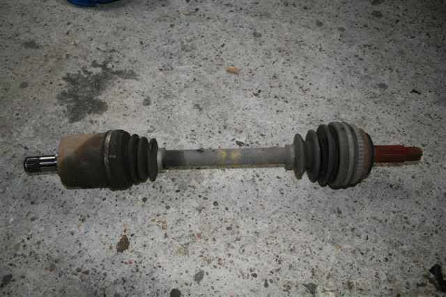

                zeker wel.
                Hoe wil je anders de wielen aandrijven.
                toch wel met dit denk ik:
