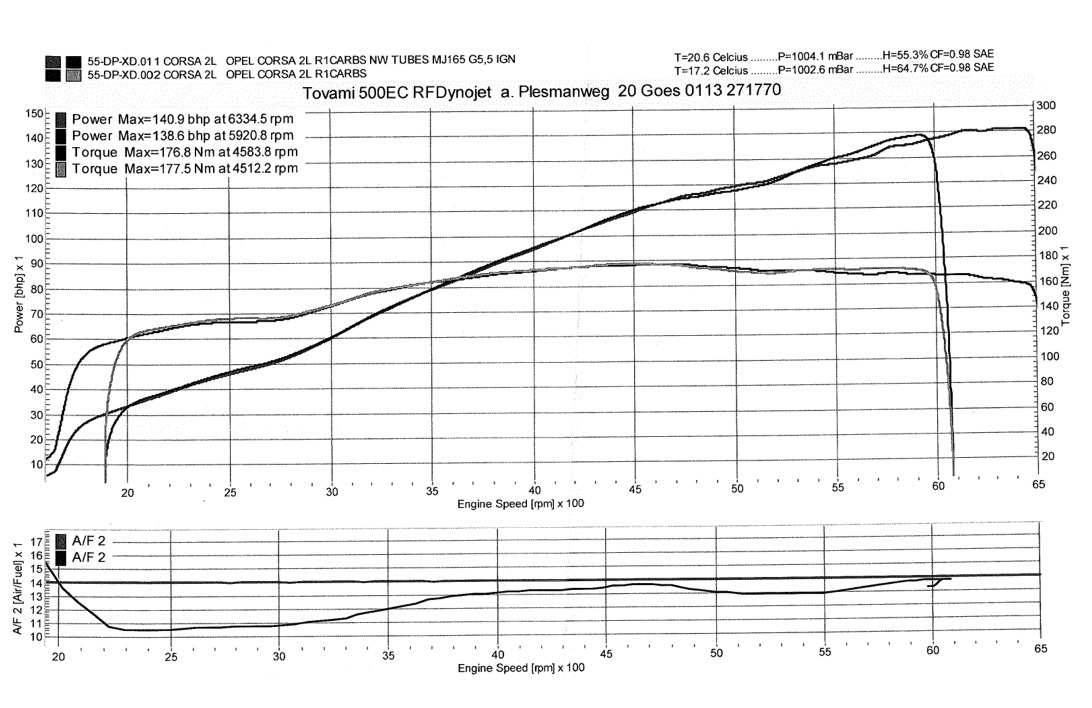

we zullen zien of er nog wat te winnen valt.16 oktober 2012 om 17:04 #18044070Vandaag dus bij Tovami in Goes op de bank geweest.
De carburateurs eerst moeten restaureren, vooral de gasnaald was ingesleten.
De auto liep al niet slecht, maar leek weleens na te moeten denken voordat ie wilde gaan.
Nu loopt ie als een zonnetje en schreeuwd gelijk om meer als je gas geeft. Hij loopt veel beter door.
Frapant eigenlijk, want op de dyno is geen verschil te zien:
De ene run is dat hoe de auto kwam, met daarbij de laatste run na het afstellen.
Doordat de gasnaald ingesleten was zijn er wel veel grotere spoeiers ingegaan,
maar eind vermogen nihil winst.
Ding loopt wel veel beter en is heel gebleven, dat is ook wat waard natuurlijk.21 november 2012 om 18:47 #18044084Ondanks dat ik er met veel plezier in rij, staat ie nu toch te koop.
