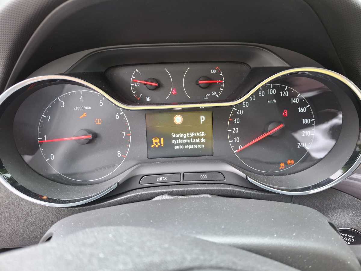

      Ik heb sinds ruim anderhalve maand een Opel Crossland X 1.2 Turbo uit 2019 met 64.000 km op de teller.
      Afgelopen zaterdagmiddag verschenen tijdens het rijden ineens allerlei alarmmeldingen op het dashboard: ABS, ESP, Hill Start Assist en onderhoudssleutel lichtten oranje op. Naar de garage gereden, maar helaas waren er geen monteurs meer op zaterdagmiddag. Wel door een showroommedewerker even aan de analysecomputer gehangen, diverse foutmeldingen, maar die wist ze niet op te lossen.
      Maandagmorgen dus snel terug naar de garage. Ook heb ik nu een aantal keren gehad dat de motor (het is een automaat) enorm “bokte”, gewoon een klap van het motorblok.
      Ik maak me nu zorgen: is de Crossland bekend om elektronische problemen? Of zal dit een eenmalig gebeuren zijn?
      Het dashboard ziet er na starten als volgt uit:
      20250705_133630
      Ben nieuwsgierig naar jullie reacties. Thnx.

          De auto is vandaag bij de garage geweest. Ze hebben een ABS-sensor vervangen en daarmee is alles opgelost.
