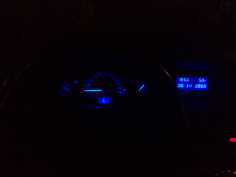

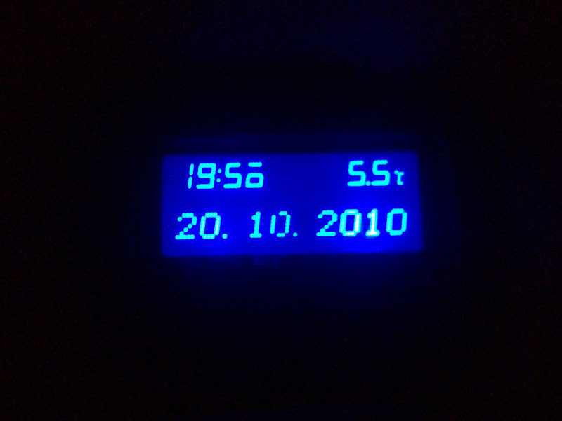

                          Ik zag nog even het resultaat met jullie delen van een middagje werk.
                          Het is trouwens nu wel het geval dat de verlichting van me lichtschakelaar, lampstelschakelaar dashboard dimschakelaar en mistlampschakelaar het niet meer doen, maar daar ga ik waarschijnlijk ook LEDjes in solderen.
