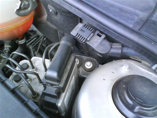

                #18344893
                meek
                  18 June 2015
                  Ik had dit probleem vorige maand ook, ABS stekker schoon gemaakt en probleem opgelost.
                  ABS-stekker
                  Het is de stekker die links onderin te zien is, die kun je rustig lostrekken, door aan dat blokje te trekken aan de zijkant van de stekker.
                  #18344908
                  Jowie
                    20 January 2016
                    Beste Meek,
                    Dank voor je suggestie! Je bedoelt de stekker min of meer in het midden van de foto, met de soort van vingergreep die je naar links kunt trekken? Dat is de unit waarop bij mij electronic control unit absb staat, die heb ik losgemaakt en bekeken, wat valt daar aan schoon te maken? :scratch:
                    Maar bij jou verhielp het de storing?
                    #18344915
                    meek
                      18 June 2015
                      Ja het is inderdaad die stekker, volgens mij is de ABS/ECU dezelfde stekker. Ik heb bij mezelf die stekker ingespoten met contactspray, en ook de de ECU/ABS kant, omdat enkele contacten blijkbaar geen goed contact meer hadden op de ECU.
                      #18345383
                      Jowie
                        20 January 2016
                        Beste Meek,
                        Dank, inmiddels de ECU ABS stekker ingespoten met contactspray. Het lijkt zowaar te helpen, echter nu lijkt het dashboard toch nog af en toe te haperen, maar dan komt in het onderhoudsdisplay het stuurbekrachtigings alarm te voorschijn. Zou dit ook een gebrek aan contact probleem kunnen zijn? Zoja, waar zit dan die stekker? Dan spuit ik die ook even in, neem dat dat kan…
                        Groet,
                        Johan

                              Hoi,
                              Heb je al geprobeerd de stekker van de teller wat strakker te buigen ?
                              Vaak fungeert de teller als gateway, als hier een slechte verbinding zit krijg je dus tig storingen in de communicatie.
                              De stekkers op de ABS pomp komt wel is voor.
                              Extra massa motor, ABS pomp wil wel is helpen.
                              Gr,
                              Marco
                              Melding maken | Waardevolle reactie?

                              Zoals Marco hieral zei :
                              Slecht contact van de kabelboomstekker aan het ABS-stuurapparaat
                              symptomen kunnen zijn :
                              Uitval van de instrumentenweergave tijdens het rijden, uitslaan van de instrumenten, auto niet te starten, ABS-controlelamp gaat branden, problemen bij het opslaan van de defectcodes voor ABS-wieltoerental sensors.
                              diverse defectcodes betrefende communicatie can bus

                              de stekker waar Marco het over heeft van de ABS unit is als reparatie onderdeel verkrijgbaar bij de opel dealer.
                              Zelf heb ik al een paar keer mee gemaakt dat de CIM (stuurwiel module) stuk is, maar had dan altijd problemen met zowel de high speed en low speed canbus communicatie.
                              deze lopen namelijk allen twee door de CIM.
                              Gepost: 13-04-2011 19:49
                              Migi
                              After sales manager
                              Lid sinds: 11-09-2010
                              216 bijdragen
                              Opel nr.  reparatiestekker ABS 9012075
                              Succes
                              Gr. Migi
