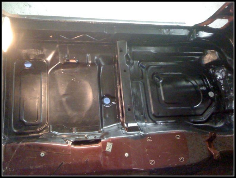

      Bodems zijn echt verschillend. Zit hem in subtiele dingen. In de basis zit hem het verschil in het feit dat de schakelstang bij oudere (á la D Kadett) onderlangs liep en dus een gat in de bodem hadden onder de schakelstang. Bij latere zat deze er niet. Tunnel is COMPLEET anders omdat latere rekening hielden met een katalysator (behoorlijk veel groter!) en dan de tussenbalk die onder de stoelen door loopt is bij oudere E Kadetts identiek aan de D Kadett. Latere E Kadetts kregen eentje met een hele rij ovale gaten in de achterkant en een sterk gewijzigde profielvorm. Dan de onderplaat waar de wielophanging aan zit, hier zijn gerust drie versies van (in elk geval twee!) omdat de eerdere nog een gat kregen voor de schakelstang die door de steun heen liep waar de achterste motorsteun aan hangt. Latere hadden die niet. Verder kreeg de GSI een grotere gatafstand tussen de bouten van de stabilisatiestang voor de dikkere 22mm stang. En volgens mij had de D Kadett de zelfde onderplaat als de eerste E Kadetts…
      Als je er mee aan de gang gaat en dingen gaat vervangen en nieuw gaat bestellen zul je er tegen aan gaan lopen en sommige dingen kun je nog omheen werken, maar als je even niet oplet en de boel er al op gelast zit kun je voor vervelende verrassingen komen te staan!
      Dit deel bedoel ik:
      Hier zie je tussen de gaten van de kachel nét er onder het gat voor de schakelstang van een latere Kadett E:
      Die tussenbalk van de latere E Kadett:
      En bodem:

      En zie hier overduidelijk de kleinere tunnel van de oudere E Kadett:
      En binnenkant:
      Deze is van mijn auto en heb er wel een en ander aan aangepast voor de schakelstang binnenlangs. Vandaar dat ik de verschillen precies ken ook…..

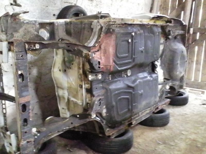

              Wordt weer eens tijd voor een update!
              De voor -en achter schermen zijn nu behandeld.
              En de nieuwe veren en schokbrekers zitten er nu voor en achter ook onder.
              Nieuwe remleiding en rempomp links achter er op gezet, en alles ontlucht.
              Dus kuipstoeltje er in gezet om de remmen even te testen op het parkeerterrein hiervoor.
              Jammer genoeg is de kachelradiator lek.. denk dat het een nieuwe wordt.
              Maar er schijnt spul te zijn om hem weer af te dichten, maar of dat te vertrouwen is..
              Radio voorbereiding zit er in. Spanning krijgt ie in ieder geval,
              de kabels voor de speakers moet ik nog leggen maar dat komt allemaal later pas.
              Verders ben ik begonnen met het schuren van de schermen, en ben ik nu ook bezig met alles strak te maken.
              Ben de eerste 2 weken van December vrij, en dan wil ik toch wel in de lak hebben staan :agent
              Tja en zo staat er hij nu bij;
