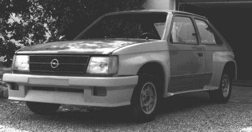

              http://www.manta400.nl/kadett%20400%20kit.jpg
              dit is duidelijk een cosa set kijk maar naar de achterschermen.
              deze lopen bij een 400 tot de deuren. en lager bij de achterbumper.
              #17541784
              belgian.opel
                9 November 2006
                Nee, dit is wel degelijk een set voor de Kadett D.
                Voorschermen zijn één geheel, net zoals bij de Manta 400.
                Deze set lijkt zeer sterk op de Manta 400 kit, vandaar dat deze kit vroeger verkocht werd als “Kadett 400” kit.

                              Deze Kadett heeft de brede randen (rood omcirkeld op onderstaande foto) zoals de Kadett van op het 400-treffen niet.
                              Deze schermen lopen als het ware geleidelijk terug naar binnen ipv recht met die brede rand.
