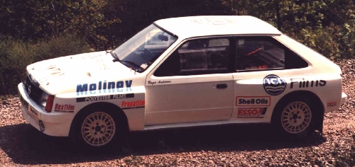

      hallo allemaal,
      ik ga een d kadett 400 replica bouwen.
      zal enige tijd duren, maar dat is niet erg.
      de eerste delen heb ik inmiddels gekocht:
      de kadett zelf, nu nog een 1.3 automaat. zit een half blok in (kop had de vorige eigenaar nodig).
      bekleding zit er niet meer in, maar dat wordt toch allemaal veranderd. verder zitten de ruiten er bij, en is de koets in zeer goede staat, zit weinig roest en rottigheid aan.
      en uiteraard nog een NL kenteken. hier de foto’s:
      Bij deze kadett heb ik een blok gekocht, deze is in duitsland gereviseerd werd mij verteld.
      blok is een 2.4 liter.
      carburateurs zijn 40er webers met K&N filters.
      bak is een getrag 240.
      dit blok zou eerst in een B manta rallyauto komen, maar dit project is niet doorgegaan, vandaar dat ik het voor een mooi prijsje kon kopen:
      om dit blok in de kadett te bouwen is zeer veel aanpaswerk nodig, omdat de kadett natuurlijk niet achterwiel aangedreven is.
      om het iets makkelijker te maken koop ik een carrosorie van een b manta voor onderdelen en ophanging etc. deze heb ik inmiddels ook gevonden.
      assen worden ook van een b manta 2.0.
      om een idee te krijgen wat ik wil maken:
      http://www.manta400.nl/kadett_400.htm
      gr. christian

          Christian-tsx
            25 May 2008
            origineel gepost door mayhem
            de D 400 staat op een manta vloer ;)
            de deurpanelen heb je niet erby? die zoek ik nog namelijk
            het complete interieur, dus alles wat er nu niet in zit is al opgekocht door degene die mij deze kadett aanwees.
            had namelijk een advertentie staan dat ik een kadett zocht voor dit project.
            @ louwe, ik weet dat dit niet een originele achteras van een 400 is, maar heb hier in de buurt een aantal opel-fanaten zitten, die mij zeiden dat een 2 liter achteras van b manta goed genoeg was.
            kon het vermogen van dit blok wel aan.
            dan kan ik het hele achterste stuk van de bodemplaat van die b manta, in mn kadett maken.
            het wordt sowieso geen exacte kopie van een 400, dan zou ik ook een ander blok moeten halen.
            ook moet ik hoogstwaarschijnlijk de uitbouwset zelf maken.
            deze wordt niet zo breed als het origineel, is me net iets té breed.
            voor derest ga ik eerst het rijwielgedeelt klaar maken, voordat ik echt aan het uiterlijk begin.

                      Christian-tsx
                        25 May 2008
                        kwa rijwielgedeelte ga ik gewoon van een b manta uit. bodemplaat wordt deels vervangen, en een laat ik mn kameraad op zn werk maken.
                        het deel waar de versnellingspook zit zet ik ook over van de manta.
                        henk 400rr, bedankt voor je info, had dit niet eerder gezien maar het lijkt er echt heel veel op, als iemand zon set weet te vinden hoor ik dit graag.
                        en idd, aanpassen van zon set gaat veel beter dan zelf een nieuwe maken.
                        de kadett 400set is helaas nooit in productie geweest.
                        ik blijf mooi rustig doorzoeken, ik heb er de tijd nog voor aangezien ik eerst een rijdende auto wil hebben, inclusief de RDW keuring etc.
                        als dat allemaal gelukt is ga ik centen in het uiterlijk steken.
