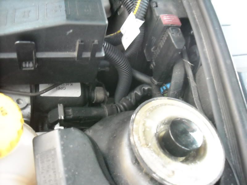

                            Kan iemand mij trouwens precies aanwijzen waar die 10 polige stekker zit voor de cruise control motor? Want ik heb hier ergens gelezen dat ie onder de abspomp moet zitten?? Dus ik hoop dat 50cm kabel wel voldoende is:P
                            https://www.club-opel.com/graphics/owners/full/5205_1030_ss851322.jpg
                            #17523704
                            sjouke
                              22 September 2006
                              daar HELEMAAL onderin zie je een aantal kabelboompjes lopen …
                              als het goed is zit daar nog een dikke stekker met een doppie erop :thumbup als je die niet hebt … dan is die van jouw niet voor bereidt :agent
                              #17523705
                                Oooh okee! Echt super bedankt voor de snelle reactie sjouke, helemaal top!:thumbup Maar ik heb het stekkertje gevonden:
                                Wel een beetje brakke foto’s maargoed:P Word nog een heel gepriegel om het voor elkaar te krijgen, maar heb gelukkig kleine handjes:D
                                Ik hou jullie op de hoogte!
