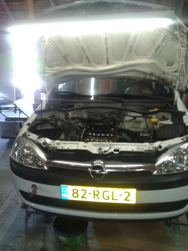

                                        Heb nog een paar foto’s hoe het erbij stond:
                                        Corsa op de OK:

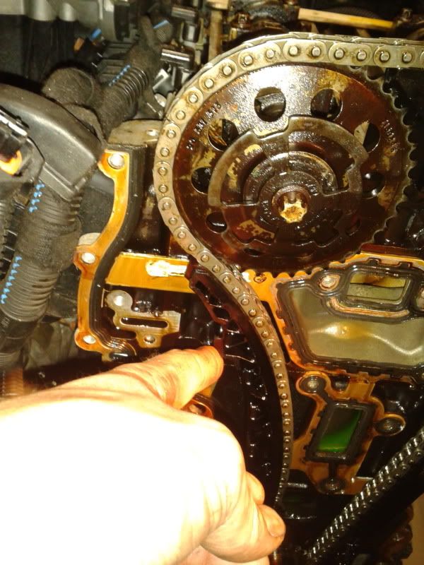

                                        Zo slap was de ketting!! :wtf

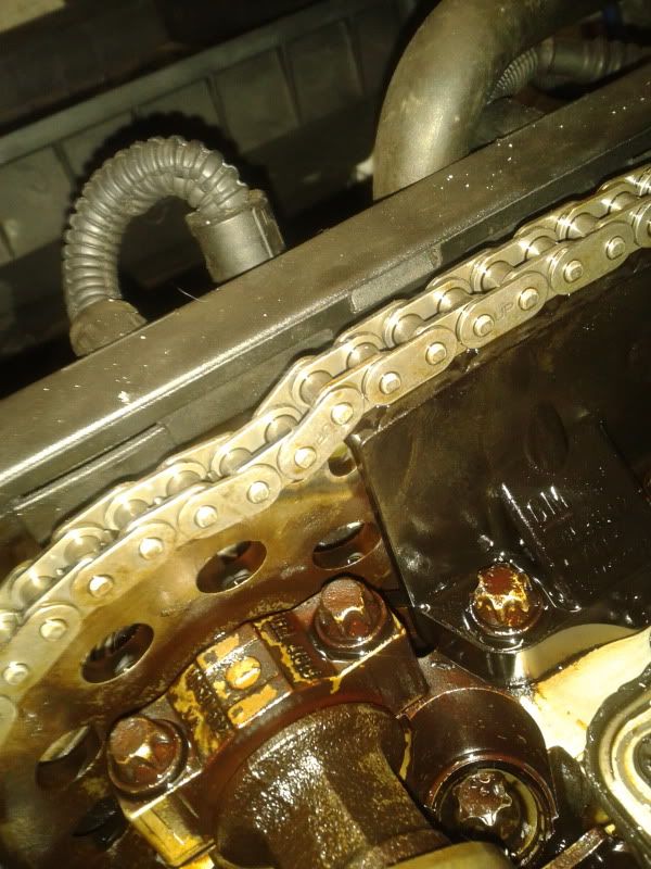

                                        Hier is de kettingspanner al los, maar hier is wel te zien dat de kettinggeleider al tegen het tandwiel van de nokkenas aan zit, terwijl de ketting niet strak stond.

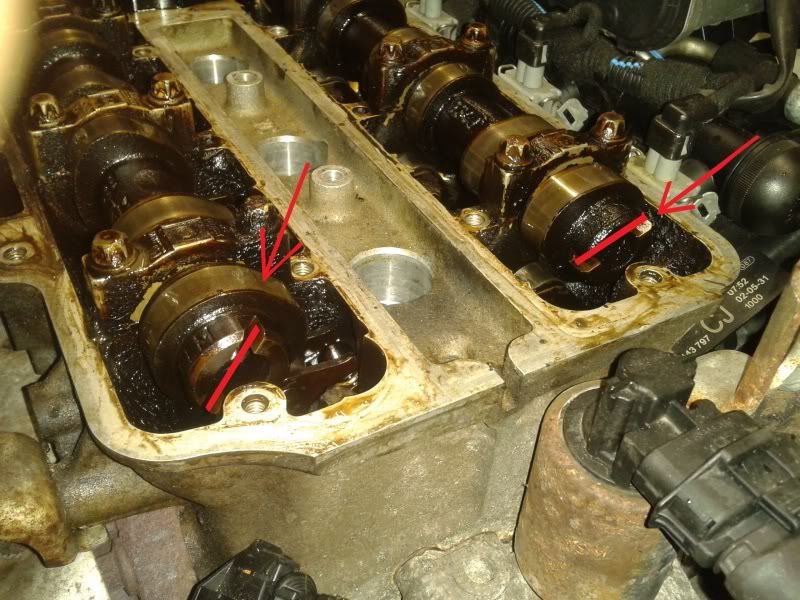

                                        Hier is duidelijk te zien dat de nokkenassen ten opzichte van elkaar versprongen zijn. “Inlaatnokkenas” stond nog op tijd, maar de “uitlaatnokkenas” dus niet meer (zie roden pijlen). De inkepingen (rode strepen) in de nokkenassen horen gelijk te staan ten opzichte van elkaar.
                                        Nu staat alles weer op tijd en hebben we alles vervangen voor nieuw materiaal. Autootje ken je nu niet weer.
