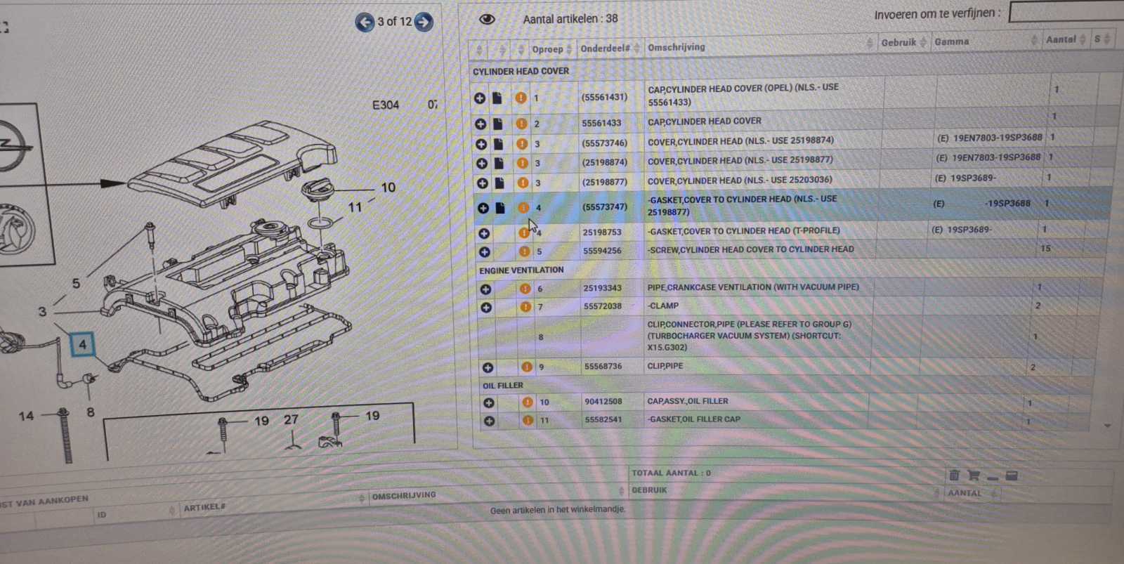

                1 April 2016
                Eigenlijk is er geen verandering in de loop van de motor bij een koude start gekomen. Hij blijft even rustig lopen.
                <p style=”text-align: left;”>Ik zie dat er voor een originele klepdekselpakking doorgenummerd wordt naar een compleet (duur) klepdeksel zelf. Of een T-profile pakking. Heb je daar ervaring mee?</p>
                Alvast bedankt

                  Bedankt voor je antwoord, dan is het wat makkelijk om de toekomst dit of een ander probleem te herkennen.
                  Nee, ik heb geen ervaring met kleppendeksel of pakking vervangen, ik heb een modificatie gedaan om te voorkomen dat dat terugslagklepje in het inlaatspruitstuk kapot kan gaan en (wellicht daardoor) nog geen nieuw kleppendeksel nodig gehad.
                  Ik weet wel van andere modellen motoren dat het soms nodig is deels te kitten met speciale kit op bepaalde punten bij het monteren van een nieuwe pakking, maar weet niet of dat bij de 1.4 turbo ook nodig is, misschien nog iets om uit te zoeken voordat je de pakking of beide vervangt.

                    Ik denk dat ik hier het antwoord al heb: inderdaad deels kitten
                    https://www.cruzetalk.com/threads/how-to-replace-the-valve-camshaft-cover-1-4l-turbo.49665/
