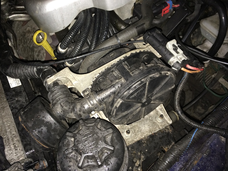

              Wim,
              Bedoel je deze pomp toevallig:
              Ik weet niet wat de primaire of secundaire pomp is, ik ken enkel deze… En deze maakt nl. ook herrie maar anders. En dit is de pomp waar ik de stekker uit heb getrokken, dat is niet de veroorzaker van het geluid dat ik nu hoor…
              Waar zit de secundaire pomp anders?
              Groetjes,
              Vincent.
              #18301858
                Dat is m.
                Doet niks meer dan een korte tijd lucht in de uitlaat blazen om de katalysator sneller warm te krijgen.
                #18301859
                MrVinz
                  13 October 2015
                  Ja, maar die is dus niet de oorzaak ;-)
                  #18301860
                    Leg uit??
                    dat is degene die gaat draaien na de koude start.
                    En na een 30 tot 120seconde afslaat, en dan word het toerental van de motor direct verlaagd en ontstekingstijdstip weer op normaal gezet ipv 10graden te laat
                    #18301861
                    MrVinz
                      13 October 2015
                      (Zoals ik zei) Daar heb ik de stekker van losgetrokken omdat ie anders een piepend geluid maakt. Die pomp stond (staat) dus uit. Geluid komt ook uit de tegenovergestelde hoek lijkt het.
