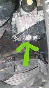

            Oké; zoals gezegd heb niet veel verstand van auto’s en ik hoor dit voor het eerst. Het boekje van de auto zegt Easytronic en wat ik onder de motorkap zie is gelijk aan de plaatjes van de Easytronic van Internet. De automonteur heeft de bak (F) vrij gedraaid; exact met de schroef bij de groene pijl. Dus ik heb geen Easytronic?images (1)Easytronicimages

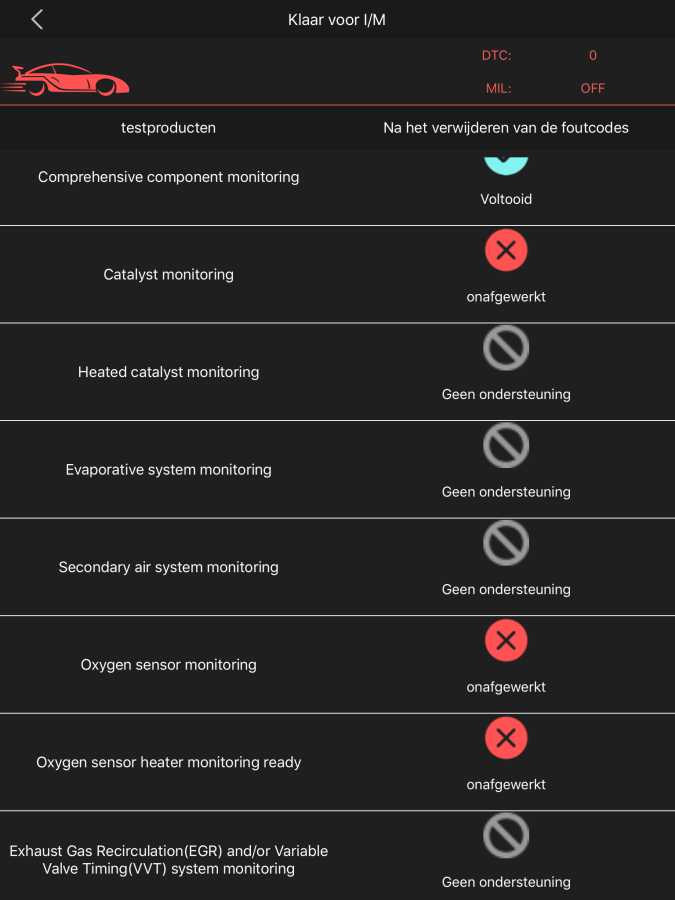

                Een van de OBD software plaatjes heb ik als foto bij gevoegd. Nogmaals ik ben een leek dus waarom kan het apparaat een aantal diagnoses niet afmaken (zie rode kruisjes)?IMG_0005 De andere diagnoses zijn allemaal voltooid of geen ondersteuning
                Zit daar ergens een/het probleem?
