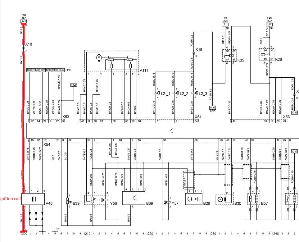

      Corsa C start niet. Bij contact AAN gaat zekering nr.30 (Engine Control Unit) stuk. Motorstoringslamp en Sleutel lampje branden niet bij contact aan. Ik hoor brandstofpomp of gasklep niet aan gaan bij contact aan.  Ik vrees dat mijn ECU intern kortsluit. Het kan ook aan de bedrading liggen tussen de zekering en ECU. Er werd gewerkt aan de auto in de regen waardoor er ergens mischien water is tussengekropen.
      Heeft iemand dit probleem al eens voorgehad? Alvast bedankt.
      Hieronder het elektrisch schema ter informatie.
      fuse 30
      fuse 30 2

        Bedoel je kortsluiting in de bobine zelf?

          #18458024
          liviu2004
            6 April 2014
            Wat bedoel je?
            Zie schema hierboven. Er is geen ecu aansluiting met F30!!!
            Bobine stekker los, brand F30 nog steeds?
            #18458044
            Nadil
              20 February 2022
              Nu je het zegt, ik heb de bobine stekker losgekoppeld, nieuwe zekering geplaatst en de lichten branden gelukkig weer op het dashboard…
              Dus de stekker defect? Waarschijnlijk water in gekropen.
