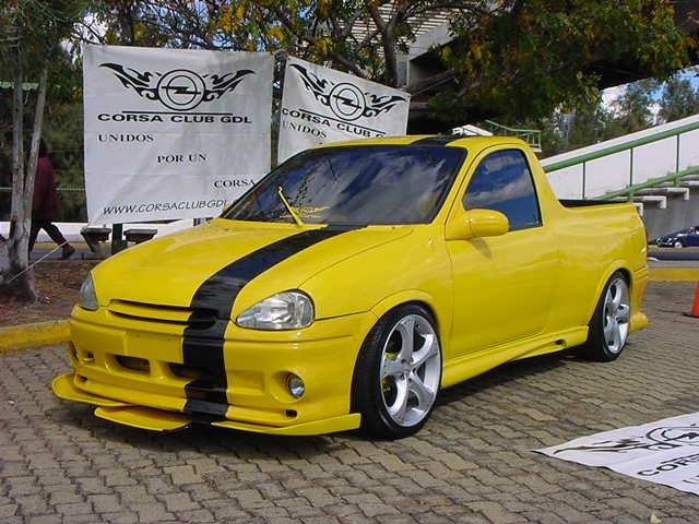

                  Ik heb wel eens van een Ford Fiesta een pick-up gemaakt voor de cross.
                  Dak eraf geslepen na de B-stijl en toen met wat steigerpijp een rolbeugel gemaakt.
                  Heb er geen foto meer van, maar het leek uiteindelijk hier op:
                  Ding is in de cross een aantal keer over de kop gegaan zonder dat het onveilig werd, deuren gingen gewoon open en dicht. Die rolbeugel liep trouwens wel door in de cabine: onder het dak en van daaruit naar de A-stijlen en daar naar beneden. En inderdaad wat Louwe ook al zei: ook vanaf die beugel twee staanders richting de achterste wielkasten.

                    Misschien is goed zoeken naar de tekenigen van een orginele Corsa Pickup

                        @Andre_Ede wrote:
                        Dat ziet er cool uit :wors

                              Jammer dat ze hier ten lande NOOIT geleverd zijn. Is best iets erg leuks van te maken :thumb
                              #18217275
                                Heb er zelf ook nog nooit 1 in het wild mogen aanschouwen.
                                Dit kan alleen maar een extra motivatie zijn voor een liefhebber om een pickup naar NL te halen.

                                    *ze zijn verkrijgbaar in mexico, argentinia en zuid afrika… :jerry en in São José dos Campos, Brazil werden ze gemaakt tot 2003 want daarna is de corsa C pickup gekomen tot 2010.
                                    de Corsa B Utility pickup word ook wel genoemd als… Chevrolet Montana, en deze zijn dan geleverd met een 1.4 8v en een 1.8 8v.
