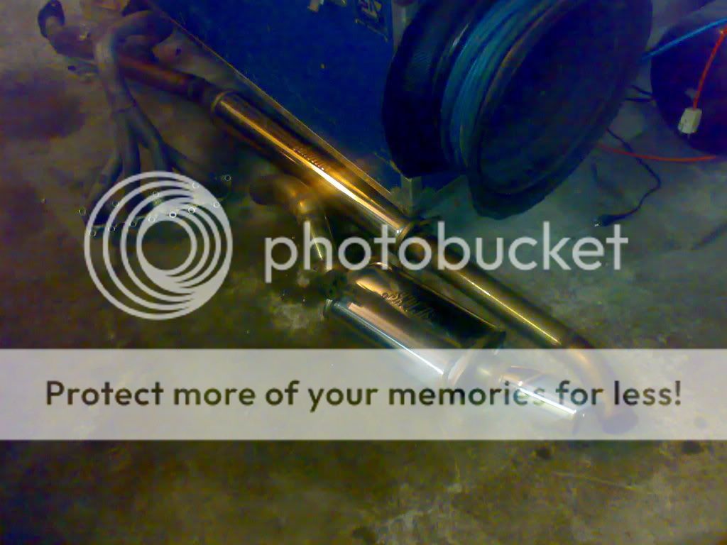

                                    Nova_C20xe
                                      23 January 2008
                                      Ik heb zelf een 63,6mm Groep A van simons,, 1 lange middendemper en een einddemper (freeflow) Het is echt niet stil!! Ik ben trouwens wel zo door de RDW keuring heen gekomen.. Ging net goed zij de keurmeester:D (toerenteller gaf verkeerde waarde aan dus geen 3500rpm:D iets lager..
                                      Foto:
                                      mvg,
                                      Krijg ik problemen in assen tijdens het sprint i.v.m geluid?
