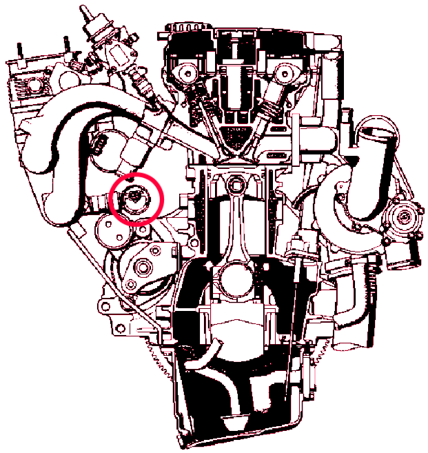

                                        Tim19
                                          17 March 2005
                                          de c20xe van mij loopt stationar nog onregelmatig, denk dat ik dan de stappenmotor even schhoon moet maken.
                                          Iemand een idee waar die zit???
                                          #17301468
                                          mayhem
                                            13 June 2006
                                            achterkant van t blok.

                                            Tim19
                                              17 March 2005
                                              ok , en hoe ziet ie er ongeveer uit??
                                              #17301470
                                              5chaap2k
                                                onderaan je inlaatspruitstuk handt ie
