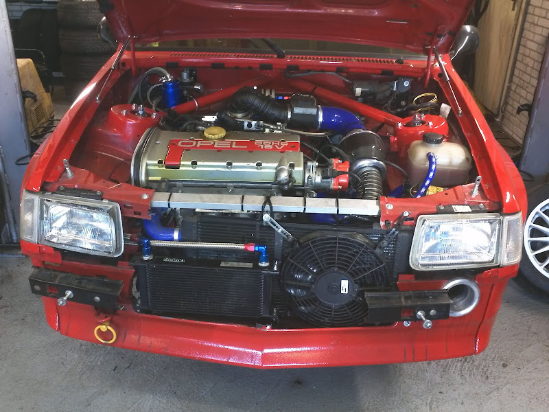

      dag mannen hier toch maar eens mijn corsa met wat foto’s voor de liefhebbers !
      hierbij het verhaal van de corsa :
      corsa joy bj 1991 met origineel 58.000 km in 1999 gekocht bij de opel dealer in alkmaar waar ik toen werkzaam was
      was met schade aan het rechterachterscherm en uiteraad niet meer rood maar rose door de zon !!
      in 1999 scherm uitgedeukt + schermranden omgezet voor de 15 inch wielen en helemaal overgespoten.
      gele koni’s rondom 2.0 8v ( 2.0seh uit kadett ) gemonteerd met dubbele carbrateurs 40 mm
      spagetti voorpijp , dikke uitlaat , harde bussen , voordraagarmen verstevigd , kadett remmen voor + achter , omp schroef kooi en
      gaan !! :thumb
      Vorige winter maar weer eens opnieuw alles gedaan
      kooi doorgelast naar de veerpoten , 2.0 16v gemonteerd ja een originele 2.0XE zonder kat dus !!
      sper gemonteerd zelf bouw dashbord enz,enz zie de foto’s
      Ik ga voor een ronde tijd van 2.00 op zandvoort eerder geven we niet op !!

          Dat ziet er idd wel vet uit :)
          Wat voor spoiler heb je daar achterop staan?

            Kijk dat ziet er leuk uit, op naar de 2.00;)
            Wat voor schokbrekers heb jij er voor op zitten, zijn dat intrax poten met e30 camberplates?

                  maak ik de foto’s zichbaar ben ik al te laat ja eerst kijken dan doen !! :swear maar goed
                  De spoiler komt van internet geen idee wat voor auto hij op hoort de steunen heb ik laten maken.
                  De veerpoten zijn inderdaad van intrax’s ook de camberplaten komen daar vandaan
