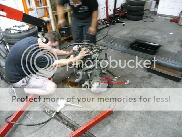

                    #17739133
                      pennetje in de motorruimte bovenop de bak aan het schakelmechaniek lam geworden:
