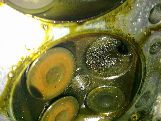

      wie heeft er enig idee waar het aan ligt dat mijn corsa op 3 cilinders rijdt.
      de bougies zijn al vervangen
      de verdeler is vervangen
      de injectoren zijn vervangen
      maar het probleem blijft.
      ik ben een doe het zelver maar hier kom ik toch echt niet uit.
      wie oh wie heeft er nog tips???????

        compressie goed?
        doet ie het op nezine en gas of alleen gas?
        #17829373
        Fearless
          9 January 2005
          Heb je 1 voor 1 de kabels al los getrokken?
          Dan weet je iig welke cilinder niet mee doet.
          Dan kan je daar gaan kijken wat ie niet doet…of die niet vonkt of geen benzine krijgt….
          Eventueel een compressietestje, je zal niet de eerste zijn met een kapotte klep
          #17829374
          corsazeeuw
            13 January 2008
            comressie is goed en het is de 2e cilinder die niet wil maar zit niet in de kabels.

                ja ze krijgen allemaal spanning maar hij slaat met hetontsteken zijn 2e cilinder over en ik kom er maar niet achter wat het is.
                hij krijgt voldoende benzine maar hij rookt als een gek dus verbrand het niet

                      Eventueel een compressietestje, je zal niet de eerste zijn met een kapotte klep[/rquote]*steekt z’n vinger op* :P
                      In een geval als dit zegt de compressie-test al genoeg…
                      Compressie in cillinder #; none what so ever…

                        Ik heb bij mijn X18XE1 een uitgang van de ecu stuk gehad, ik miste ook de vonk op 1 cilinder en ding liep dus ook op drie poten.
                        Had net als jij ook al vanalles vervangen en kwam er eerst ook niet uit. Heb de computer laten repareren en nu loopt ie weer super:)
                        Heb je ook foutcodes dan?
