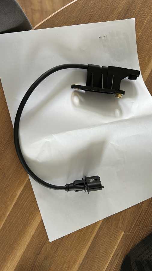

      Beste medeforumleden,
      mijn naam is jeroen en ben sinds drie jaar in bezit van een Combo C, rijd niet veel maar voor de hobby’s (fietsen, honden) is het een fijne wagen. Ben geen automonteur maar heb ook niet twee linkerhanden.
      de combo is een ex aardgas auto Z16YNG.

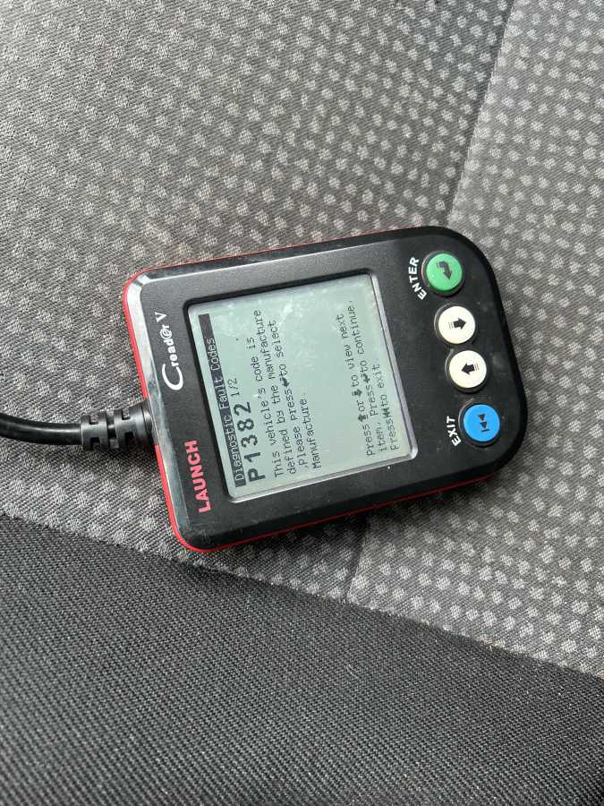

      nu heb ik sinds een tijdje dat de auto inhoud boven de 2.500 toeren. Mijn uitlees apparaatje geeft de storingscode P1382 (Variable Cam timing solenoid #1 Circuit Malfinction) deze heb ik geïnterpreteerd als defecte nokkenassensor. Vervangen maar helaas geen verbetering. Heeft iemand nog een tip? Zou het inhouden ook een noodloop kunnen zijn?
      ook heb ik ergens gelezen dat het een nokkenasregelklep kan zijn. Echter kan ik dit onderdeel niet online vinden. Zit dit onderdeel op de auto? Heeft het nog andere namen?
      F8936FB3-4EC2-4A6E-B8AE-3D0D96AB9042IMG_2453
      #18559743
      LeoMaath
        12 January 2025
        Hallo, is dit nog actueel. Een solenoid is geen sensor maar een met stroom aangestuurde ijzerkern. Wordt gebruikt om iets te bewegen, vaak een klep (afsluiter, injector).
