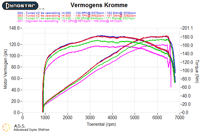

          Heb mijn auto in de zomer laten chippen (z18xe 125pk/170nm);
          ongechipt leverde de volgende resultaten op:
          121.2 pk
          158.2 Nm
          max. vermogen 6572rpm
          max. koppel 4472rpm
          gechipt:
          (percentage t.o.v. ongechipt)
          134.6 pk (+11,06%)
          182.8 Nm (+15,55%)
          max. vermogen 6370rpm (-3.07%)
          max. koppel 3530rpm (-21,06%)
          Topsnelheid: gemeten met GPS: van 209.00 km/h naar 214,55 km/h (+2,66%)
          Verbruik: gemeten over 2698km voor het chippen 1:12,2 en 2640km na het chippen 1:13,3 (+9,02%)
          Je went er wel snel aan dat de auto iets meer vermogen/koppel heeft. Hetgeen wat je goed blijft merken is dat het koppel eerder en met meer komt.

              Ja, via het opel-forum krijg je daar korting. Sommige zijn er niet te spreken over, en er zijn vast ook veel betere (op maat) chippers te vinden, maar deze was bij mij in de buurt en voor een leuke prijs.
              Overigens hebben ze, zoals je ziet op de testbank uitdraai, wel hun best gedaan om het beste eruit te persen. Eerst de standaard chip, vervolgens hebben ze deze bewerkt en aangepast. Volgens UT was er na de laatste run van 134,6pk niets meer op het gebied van chippen eruit te halen bij mijn motor tenzij je hardware matige dingen gaat aanpassen.
