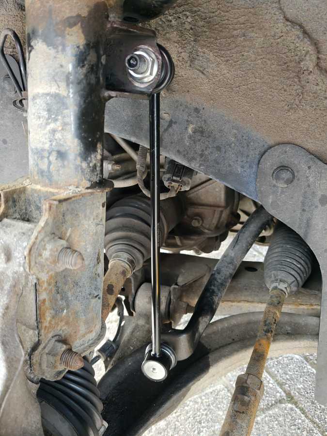

      Vandaag heb ik de stabilisatorstangen van de auto vervangen, dit ging eigenlijk allemaal erg goed, sneller klaar dan verwacht
      Ik heb die kunststoffen dingen vervangen voor stalen, heb het idee dat die kunststoffen wat minder sterk zijn.

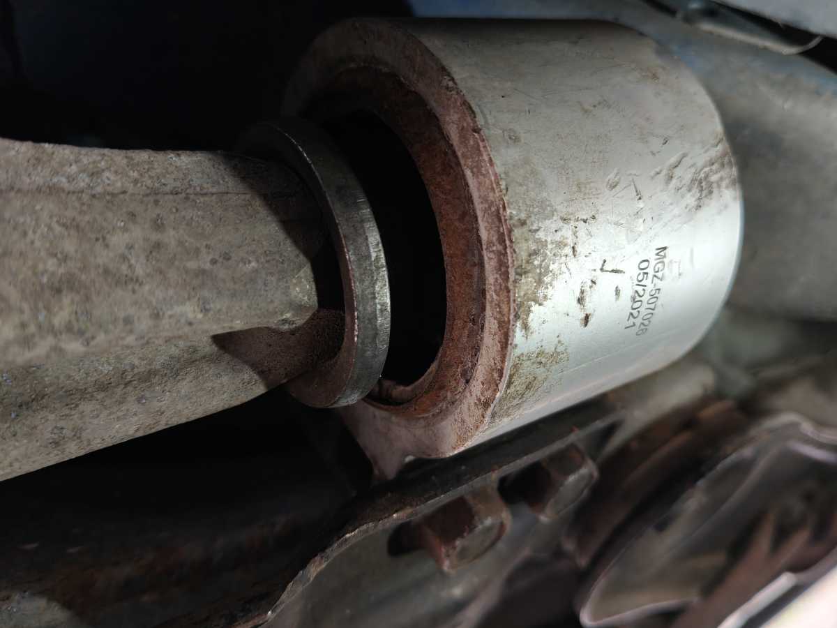

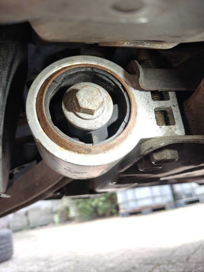

      En dan kijk je eens goed onder de auto, en zie je bij de onderste draagarm een losse bus hangen.1000182181
      Redelijk recent gemonteerd nog ook, draagarmrubber is van 20211000182183
      1000182187

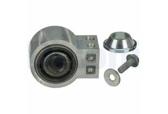

      Blijkbaar hoort de conische bus wel aan die kant te zitten, maar vind het er wel raar uitzien.
      Ik dacht eerst dat een handige sleutelaar die bus aan de verkeerde kant had geplaatst, en dat ie aan de boutkant moest, maar op een nieuwe draagarm zit het ook zo?
      Wat denken jullie hiervan?

      Graag even jullie mening, ik weet even niet wat ik hier mee moet?

        Het lijkt kloppend gemonteerd te zijn. En de draagarmen van de Astra J en Chevy Cruze hebben dit inderdaad allemaal.
        De conische ring werkt in ieder geval centrerend dus bij eventuele minimale zijdelingse bewegingen wordt hij toch een soort van progressief tegen het rubber aangedrukt.
