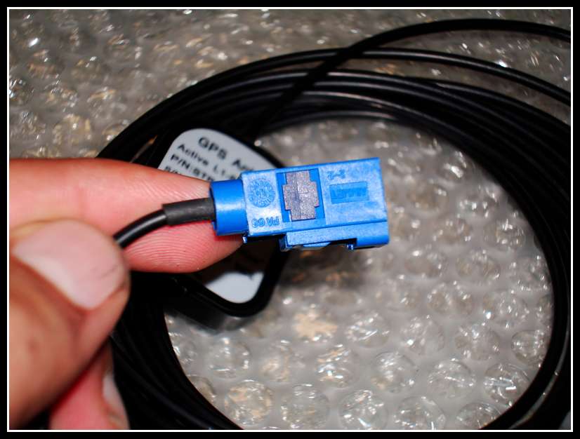

Ik ben van plan om mijn originele radio met navigatie enz te vervangen door een Pioneer met navigatie … Ten 1ste moet ik deze “afmelden” als ik hem los koppel maar dat is normaal geen probleem denk ik. Ik ben aan het wachten op een OP-COM die ik vorige week heb besteld in de UK en neem aan dat dat daar mee gaat … Het 2de ding dat ik me afvraag is, kan ik de huidige gps ontvanger van OPEL laten hangen aan de raam, is het zo één met een mini-jack stekker? Dan kan deze gewoon op de pioneer aangesloten worden… Een 3de vraagje, Wat gebeurd er met het schermpje op mijn dashboard waar normaal de radiozenders, navigatie en verbruik enz opkomt?Wordt diot onbruikbaar? Nee toch?

Ten derde : Je gps ontvanger zit als het goed is aan in de dakantenne verwerkt. En heeft een blauwe Fakra stekker

12 oktober 2011 om 18:37 #17925723hoi efe corectie die blauwe stekker hep je niet meer nodig van de gps gebruik je magneet antenne voor 2 de alles wat in je scherm zit blijf gewoon werken maar je moet alleen kastje er bij kopen voor je stuur bediening dus voor alle functie,s en in je scherm bij mij werkt alles perfect hoor navigatie + blu tooth dvd schermen ik vind em stukken beter dan de cd 70 maar smaken verschillen gr baboe
