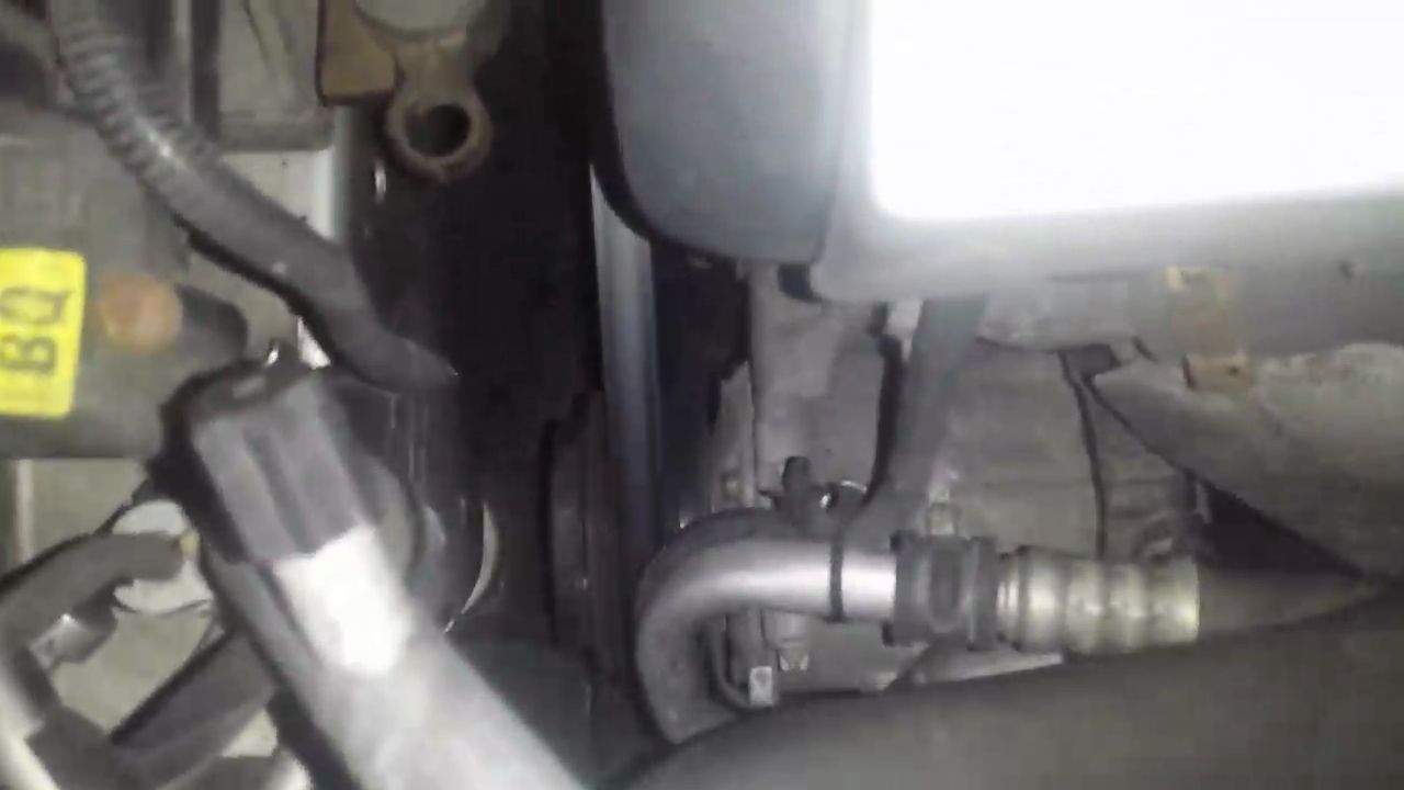

      Ik heb een irritant geluid wat met de toeren mee draait.
      Zover ik het kan horen lijkt het bij me aircopomp vandaan te komen.
      Of ik nou de airco aan of uit heb maakt niks uit maar je hoort een soort zingent/zoement geluid.
      Heel soms verdwijnt het.
      Weet iemand wat het is en dat ik niet de hele pomp moet vervangen.
      Omdat het geluid geluid altijd is met en zonder airco aan.
      Zie de link en hoor het geluid
      (Vectra c uit 2004, motor 1,8 16v)

        Als ie het doet met airco aan en uit denk ik niet dat het je aircoponp is, grotere kans op een defecte spanner wieltje.
          Je bedoelt het spannerwieltje van de multiriem?

            Jup ik bedoel die van de mulririem.

              Had het onder de quote gedaan maar is toch niet goed gegaan :shock: .
              Maar als het die spanner zou zijn zou het dan ook soms weg kunnen zijn of minder qua geluid?

                Zou kunnen ja, maar gooi de multi riem er eens af en laat de motor dan eens lopen dan weet je of het door de spanner,dynamo of airco pomp komt.
                Of van achter de distributie.
                  Dat was ik ook van plan , maar dacht misschien herkent iemand het hier of heeft het ook gehad.
                  Het is iig een erg irritant geluid.

                    Kleine update.
                    Na even snel de multiriem los gehaald te hebben was het geluid nog aanwezig.
                    Het is waarschijnlijk de waterpomp of de spanrol van de distributie.
                    De distributie set heb ik 08-08-14 vervangen.
                    Had de spullen origineel bij opel gehaald dus riem ,rollen ,spanner en waterpomp.
                    Nu net bij de opel een nieuwe waterpomp gehaald en een nieuwe spanner
                    Straks naar de garage en ga ik alles loshalen en dan zie ik welke van de 2 defect is ik denk namelijk niet dat het de rollen zijn die zaten hoger en het geluid kwam lager voor zover ik het woensdag los kon halen.
                    Ik gok dat de waterpomp al stuk is en heeft die het maar 4000 km volgehouden. (Ben naar italie geweest vandaar de vele km in korte tijd)
