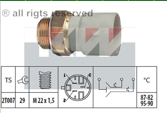

6 april 2012 om 21:59 #17897962Nee airco zit er niet op, En ik heb geen idee of de waterpomp nog goed werkt, Volgens mij wel, Hij pompt het water wel goed rond, Dus ga ik er maar van uit dat die wel goed is,
Vanavond een stuk gereden, En ga morgen kijken hoe het nivo is, Als die weer zo ver gezakt is ga ik er van uit dat de waterpomp ook niet bepaald fris meer is,Deze schakelaar heb ik vanmiddag laten op halen, ze zeiden dat dit de juiste was,
Maar zelf heb ik het vermoeden dat het deze moet zijn, Zoals je ziet scheelt qua tempetuur behoorlijk
overigens bedankt voor het mee denken, Want ik kom er zelf niet meer uit haha
6 april 2012 om 22:06 #17897963Ik heb deze er nu inzitten Commercial Ignition XEFS249 87-82/95-90
6 april 2012 om 22:07 #17897964Denk dus dat die van jou te laat inschakeld
6 april 2012 om 22:10 #17897965Ja dat denk ik nu zelf ook, Ik zat nog eens op een onderdelen site te kijken en kwam er 2 tegen, En ik denk inderdaad dat ik de tweede versie moet hebben,
Ga er gelijk achter aan en bestellen, Dan wordt hij dinsdag verstuurt en hoop ik hem woensdag te hebben, Kan ik intussen even die hachel onderhanden nemen, hahaSuper bedankt, Ik laat jullie weten hoe het af gelopen is, Maar ik weet het bijna wel zeker dat het dit is, Zoals Calistro ook al zei, Hoop dat het zo iets simpels is,

13 april 2012 om 12:50 #17897968Ik heb hem inmiddels binnen en er geljik in geplaatst, Het bleek de thermoschakelaar te zijn, Ze hadden er dus een mee gegeven die te laat open ging,
Nu gaat hij open bij 87-82/95-90, Probleem is dus opgelost,Tevens bracht dit me wel een mooi moment op om mijn uit laat te repareren, Deze bleek verrot te zijn en is er af gelopen zondag onderweg geknald, Maar ook dat is inmiddels al weer klaar,
Dus andere Thermostaatschakelaar en het was klaar,
