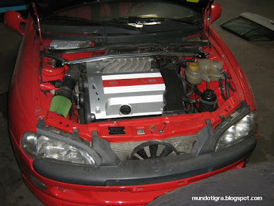

                    ik denk dat hij een X14XE erin heeft liggen..
                    deze heeft zelfde inlaat als de X16XEL motor uit de astra-F, en dan maakt de garagist er gelijk een Astra motor van, terwijl die nooit in de Astra is geleverd..
                    denk dat deze erin ligt..

                              hier een paar voorbeelden van een echt volle motorruimte (corsa)
                              en een tigra
                              #17620923
                              corsaboy
                                of de garage heeft geen verstand van zaken…
                                #17620924
                                  dat denk ik eerder..
                                  Al is de motorruimte van de corsaB/tigra met een 1600 16V GOED gevuld:
                                  ga maar eens een Dynamootje vervangen ofzoo, of een EGR voor het eerst vervangen reinigen of afdoppen..
                                  Gasklep loshalen van een C16XE is ook leuk..

                                        IceFreak
                                          2 January 2007
                                          Foto:
                                          Gewoon standaard X14XE of X16XE :)
                                          #17620929
                                          Kiiwiii
                                            8 February 2010
                                            origineel gepost door IceFreak
                                            Foto:
                                            Dankjewel!:D
                                            #17620930
                                            imported_Gsifreak
                                              volgens mij is Dit een x14xe..
                                              dan kanje zien aan de inlaat spruitstuk
                                              #17620931
                                                Jupz X14XE, dunne inlaat buizen..
                                                is dus gewoon een motor voor de tigra, en niet voor een Astra.
                                                de astra(-F) is niet eens met deze motor geleverd..
                                                astra is er allen met die schuine inlaatbuizen geleverd.
                                                inderdaad een garage met weinig verstand.
