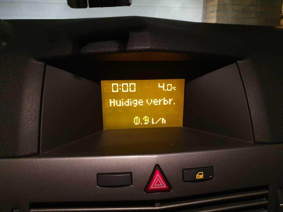

      – Het Display boven de radio staat altijd op een dinsdag in 2005 met de tijd permanent op 00:00 en het enigste wat je nog kunt veranderen is in het menu waar huidig verbruik tussen staat.

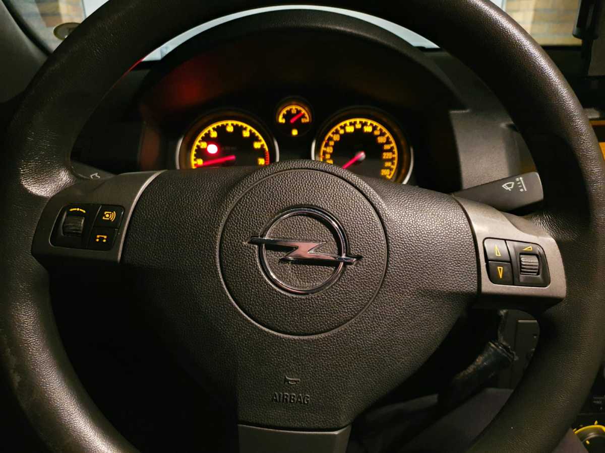

      – De bediening van de Radio op het stuur werkt ook niet het enigste wat het daarop doet is het het linker scrol wiel.

          Inschakelautomaat activeren / deactiveren:
          Druk net zo vaak op de toets SETTINGS tot dat “lgnition” op het
          display verschijnt.
          Activeer met de pijltoetsen <  >  de gewenste toestand.
          Bij “lgnition On” is de inschakelautomaat geactiveerd.
          Bij “lgnition Off” is de inschakelautomaat gedeactiveerd.
          #18402890
          Haasje17
            8 September 2009
            Ik zou eventueel de stekker achter de radio eens schoonmaken want alle functies die niet werken zijn canbus gestuurd.
