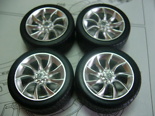

      Iemand hier ervaring met 5×112 velgen monteren op z’n astra H gtc? Ben m’n 18”ers een beetje te klein aan het vinden.
      Omdat het aanbod nogal schaars qwa velgen is zit ik te kijken voor mercedes amg velgen o.i.d . Iets in 19inch en wat bredere velg die de wielkasten mooi vult.
      Ik weet dat de Naaf groter moet zijn dan 65 en dat ik gebruik moet maken van schuifbouten.
      Maar welke ET waarde moet ik aan denken? Iemand nog leuke andere voorstellen? Hoor het graag!
      Greetz

                              #18010710
                              Nickyhouter
                                20 April 2012
                                HELP!!!
                                Heb de velgen gemonteerd,
                                Gisteren met schuif bouten gemonteerd alles ging goed, behalve rijden, dit was werkelijk waar met een woord Kl*T# te noemen.
                                De maat van naaf scheelt niet veel , deze velgen hebben 66.6.
                                Vandaag dan toch maar is proberen met de originele bouten. Tot de verbazing van de buurman en mezelf dat de originele bouten er gewoon ingaan en diep genoeg gaan. Heeft dit te maken met het gat voor de schroefdraad, omdat mercedes velgen met een grotere draad/bout monteerd?
                                Hier dan eens een rondje mee gereden, en ja hoor… dit rijdt perfect geen trilling niks en nog beter en minder trilling dan met m’n originele velgen.
                                De bouten die ik nu heb gebruikt(origineel) zijn conisch, en de velgen moeten gemonteerd worden met bol.
                                Wat kan ik nu het beste doen?
                                Optie 1: m12 x 1.5 BOL bouten halen?
                                Optie 2: Naafgat laten uitboren en centreerring van 65.1 erin + wielgaten laten uitboren van BOL naar Conisch en dan wel met schuifbouten rijden?
                                Hopelijk niet het 2e want dit zou me weer 150 euro gaan kosten om te laten aanpassen.
                                Sta een beetje voor een dilemma omdat ik met originele bouten niks merk qua trilling en montage en met die schuifbouten zowat m’n hele auto uit elkaar trilt. Maar ik vind veiligheid ook erg belangrijk! maar had het idee dat het met schuifbouten zeer zeker minder veilig was omdat t leek of m’n velgen dr vanaf trilden.
                                En ja, daar komt nog een ander naafkapje op voordat iedereen reageert :angel
                                Hoor het graag van jullie! thnx mannen!
                                #18010711
                                lambo452
                                  7 May 2008
                                  waarschijnlijk dat je wielen niet goed gecentreerd zaten..
                                  schuifbouten kunnen iets schuiven… en aangezien je (volgens mij) geen centreer ring ertussen had..
                                  heb je het wiel niet goed erop vast kunnen zetten..
                                  je originele bouten kunnen niet “schuiven” en deze kunnen je wiel daarom wel redelijk centreren..
                                  ik neem aan dat je bouten nu niet 360 graden op de velg zitten..
                                  mijn advies!! koop een setje centreer ringen vande maat velg naar de maat van je naaf endan je schuifbouten erin en voila..
                                  dan moet alles perfecto passen!!
                                  succes ermee..
                                  btw DIKKE wielen man!!

                                    lambo452
                                      7 May 2008
                                      nou.. bij schuifbouten zitten die ringetjes ietsje los.. dus die kunnen precies in het gat vallen..
                                      bij de originele zit dat vast.. daardoor centreren ze wel maar zit maar zit hij niet rondom dat conische stuk helemaal vast..
                                      het is echt heel vervelend en moeilijk om uit te leggen!!! hoop dat je het nu snapt(denk het niet) want ik ben een ramp in dingen uitleggen zodat een “noob” het ook snapt..(werk bij euromaster) dus weet precies waar ik over praat maar uitleggen is een 2e:P
                                      deze gtc heeft ook wielen van een mercedes eronder zitten.. betreft alleen wel oz wielen voor een mercedes.. dus niet fabrieks af..
                                      deze zitten vast met schuifbouten EN een centreerring en heeft nergens last van kwa trillen enzo..
                                      (is van een maatje van me)

                                                  #18010720
                                                  turbosix
                                                    7 November 2010
                                                    Seth, die hier ook op t forum zit heeft 66.6-65.1 centreerringen op maat laten maken, pm hem eens!
                                                    Je MOET met schuifbouten werken!
                                                    De speling met gewone bouten heb je wel maar is levens gevaarlijk!
                                                    #18010721
                                                    Nickyhouter
                                                      20 April 2012
                                                      Lambo ,
                                                      Bedankt voor alle hulp. Ik heb idd voor die centreerringen gekeken, maar ik denk dat het met 67 net moetlukken, kan ze proberen te bestellen, maar alles komt echt heel nauw met velgen zie ik wel…
                                                      Dan is even vragen of ik bolkonische schuivers kan krijgen op die site.
                                                      Bedankt voor de hulp, hou je op de hoogte.!
