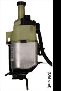

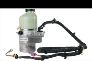

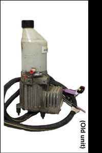

                  In 2000 is een gedeelte van TWR door Delphi overgenomen en ongeveer sindsdien zijn er dus TWR pompen in o.a. de Astra geplaatst.
                  En als ik het goed gelezen heb is er dus weer later een 2e versie (verbeterde) onwikkelt.
                  Zal voortaan gewoon Delphi noemen.
                  Delphi.
                  TRW 1e versie
                  TRW 2e versie
                  in mijn Auto zit dus de Delphi
                  B07, heb 2 weken geleden bijgevuld, had maar weinig nodig, geluid is niet echt veranderd sindsdien, dus denk dat het dat niet is.
                  Zal echter nog eens nakijken.
                  Chris426, ja misschien wel geïnterreseerd, p.m. maar even welke je hebt, wat kwaliteit is, en wat je ervoor wil hebben.
                  Maar mijn vraag bestaat nog steeds, is een conversie van Delphi naar een TRW 2 pomp uitvoerbaar en welke spullen brackets, verloopstekkers heeft men dan nodig?
