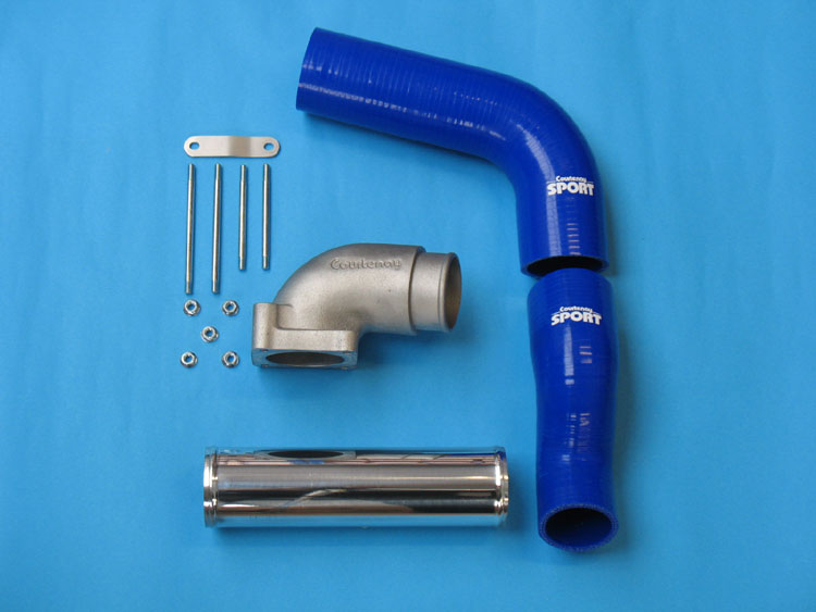

                                  heb inmiddels mijn FMIC binnen
                                  Word pas gemonteerd bij montage van de LEH turbo
                                  De Mtech powerorh pijp gaat er af en vervang ik voor deze
                                  Dumpvalve is al verkocht samen met de grotere inlaat ( op gasklep )
                                  daar komt deze voor terug
                                  Ook zal de koppeling er aan moeten geloven wil uiteindelijk de afstelling toch bij EDS doen aangezien hun
                                  ontiegelijk veel kennis hebben van deze motoren.
                                  Tips over welke koppeling goed is tot 280/290 pk en 450 nm zijn welkom :thumb

                                          dion87
                                            22 August 2011
                                            hou er rekening mee dat die FMIC van TXA de mounting erg ruk zijn. je kan beter iets zelfs maken.
                                            daarnaast zijn de silicone slange ook niet zo best..
                                            #18224754
                                            Vannos
                                              14 November 2010
                                              Er zitten alleen 2 bevestiging beugels bij. Ziet er nog simpel uit. Het zal wel een beetje passen en meten worden. Slangen zijn wel vrij stug. Klemmen daarin tegen zien er netjes uit.
                                              Heb jij ook zo.n set ?
                                              #18224755
                                              dion87
                                                22 August 2011
                                                ja ik had toendertijd de zelfde gehaald geloof ik.
                                                steunen lekker de bak in gemikt. het is ook goedkoper silicone maar houdt het prima vol.
                                                klemmen zijn inderdaad wel strak
                                                #18224756
                                                Vannos
                                                  14 November 2010
                                                  Haha oke. Nou het is dat ik die set voor €175 heb gewonnen op ebay was de hoogste bieder. Dus opzich voor dat geld is het wel een aardig setje. Had jij trouwens nog gewoon je originele airco fan er op zitten ?. Weet wel dat deze geschakeld zit met de fan voor de radiateur dus weglaten is geen optie.
