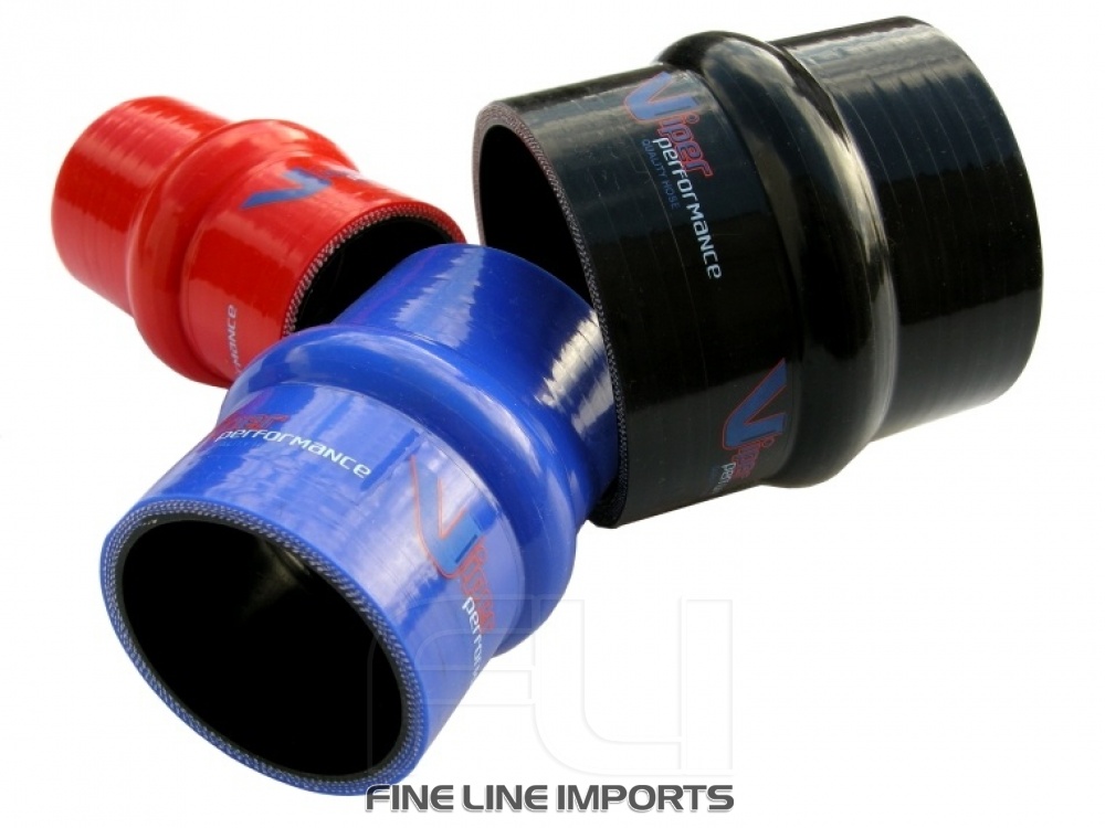

Ja ik bedoel die geribbelde olie afvoer idd.Als ik je nog een tip mag geven….. vervang het stukje slang het dichtste bij je intercooler voor een zgn. hump hose slang, deze kan het kantelen van je motor opvangen zoals het flex stuk het voor je uitlaat doet. Origineel is de intake slang van rubber dus veert wel mee, je nieuwe intake is van metaal en doet dat niet.
Nu snokt ie op den duur je intercooler naar de klote.Wil je buitendiameter powerrohr es meten?
28 maart 2014 om 11:38 #18224695Ja oke de slangen die er nu opzitten zijn vrij stug. Zal er eens achteraan gaan. Geeft het problemen als ik die originele dv afsluit? Die van mtech werkt goed.

28 maart 2014 om 21:09 #18224696Zo slang ook besteld bij Fineline imports
