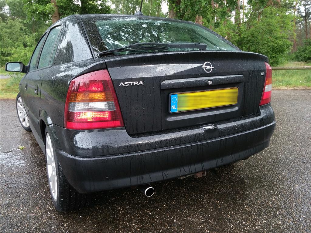

              Cargoods heeft de einddemper teruggenomen. Heb een standaard einddemper besteld welke fantastisch past. Vervolgens er een sierstuk van 52mm opgemaakt.
              #18287374
              Dolby
                1 May 2008
                Ziet er netjes uit zo. :thumb
