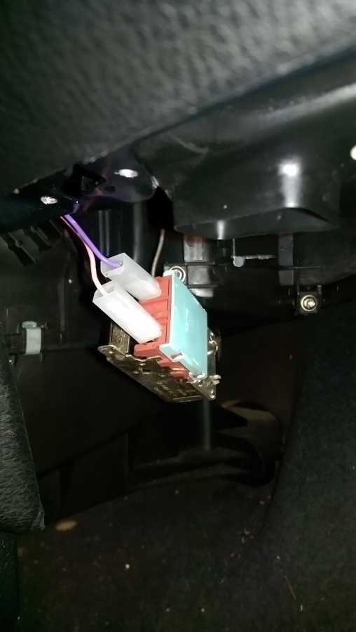

      Beste Opel forum leden,
      Sinds een paar maanden maak ik dankbaar gebruik van het Opel forum om mijn vriendin der Astra G te fixen. (heeft me al een hoop bonus punten opgeleverd :)
      Maar nu blijft de kachel hangen op maximale hitte. In de winter fijn maar op warme dagen niet te doen. Hij doet het ook alleen op standje 4. Nu heb ik begrepen dat het aan de kachelweerstand kan liggen. Nu heb ik zitten zoeken onder het dashboard en vond alleen deze jongen:
      IMAG1399
      deze lijkt niet op de weerstanden op de onderdelen site’s. Heb ik het verkeerde onderdeel te pakken of zoek ik verkeerd op het internet.
      Alvast bedankt!

        Dit is niet je kachel weerstand, maar van het airco systeem om bevriezing te voorkomen.
        Demonteer je kachelmotor maar, dan zie je een metalen heatsink, als je daar aan de bovenkant krijkt zie je een stekker zitten.
        Dat wat aan de stekker zit geklikt is je kachelweerstand.

          Bedankt Haasje!
          Nog iets meer demonteren.
