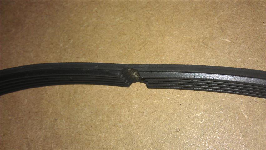

                                            Auto vanochtend toch maar naar de dealer gebracht, deze heeft gekeken en wat bleek de multiriem/v-snaar(?) was aan zijn einde. Hier was een hele hap uit en dat maakte het tikende geluid.
                                            Plaatje bij het praatje:
                                            #17891401
                                            RISL
                                              24 January 2011
                                              Dat ziet er raar uit….net of er geen hap uit is, maar er een grote bult op zit.
                                              Alsof die multiriem plaatselijk gesmolten is en er materiaal is toegevoegd.
                                              Wel maf dat je dealer zei dat dat geluid hoorde en dat je je geen zorgen hoefde te maken.

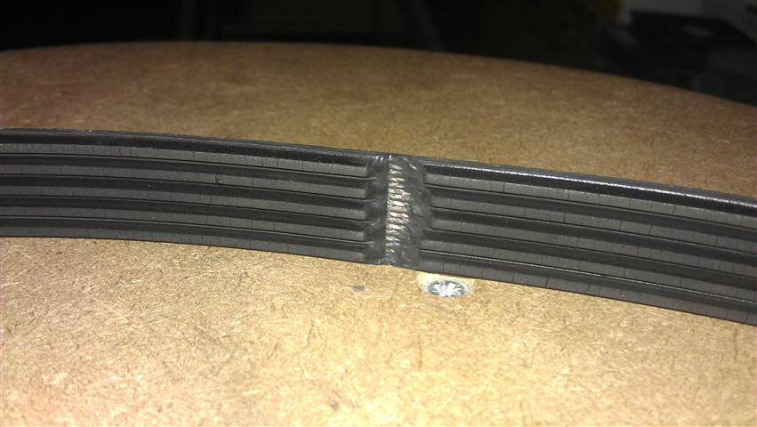

                                                Er is wel een hap uit. Nog even een foto voor de duidelijkheid:
                                                En idd, ik vond het ook raar dat de dealer in eerste instantie zei dat het geluid normaal was..
                                                #17891403
                                                RISL
                                                  24 January 2011
                                                  Ow, nou zie ik het ja! Zat even verkeerd te kijken op de bovenste foto.
                                                  Goh, das toch wel een flinke hap. Dat moet ook wel een productiefout zijn gweest, anders kan zoiets niet zomaar gebeuren.
                                                  Het lijkt me sterk dat dit puur door de impact van je ongeluk is geweest, tenzij er iets is losgeraakt en een flinke ruk aan die multiriem heeft gegeven of tussen de riem en poelie door is gedraaid.
