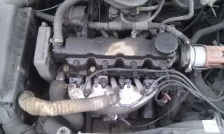

          Rood lampje met icoon (welke weet ik even niet). Volgens de garage was het de koppakking die aan het zweten was.
          Boven op de motor (waar die rechthoekige bovenkap zit, rechts daarvan zit een rood ding met 4 uitsteeksels) is het helemaal zwart van de olie (voornamelijk aan de linker zijde).
          EDIT: Dit dus (plaatje geleend van internet, ook niet exacte dezelfde motor volgens mij):
          (kennis van motoren is nihil)

                dat wat jij op de foto heb staan is je kleppen deksel pakking, kost hooguit 20 euro en krijg je geld weer zelfs nog denk ik, de 8 boutjes los draaien, ouwe pakking er onder weg halen, randje van dat “dekseltje” ff schoonmaken en het randje waar hij afkomt ook, pakking er op leggen en kruislings aan draaien… let op, niet als een onwijze aan draaien anders draai je hem zo weer kapot, goed vast draaien en een week later eens na draaien of zo

                  [rquote=1866270&tid=142490&author=soepkiepe]dat wat jij op de foto heb staan is je kleppen deksel pakking, kost hooguit 20 euro en krijg je geld weer zelfs nog denk ik, de 8 boutjes los draaien, ouwe pakking er onder weg halen, randje van dat “dekseltje” ff schoonmaken en het randje waar hij afkomt ook, pakking er op leggen en kruislings aan draaien… let op, niet als een onwijze aan draaien anders draai je hem zo weer kapot, goed vast draaien en een week later eens na draaien of zo [/rquote]
                  Kan die pakking het olieverlies veroorzaken?
                  #17815436
                  soepkiepe
                    10 August 2010
                    hij “zweet” dus er komt wel olie door ma dit zal nooit veel zijn denk ik.
                    ik denk dat je dat beter ff aan wimv6 of een andere forum lid kan vragen
                    #17815437
                    Astraman
                      14 July 2004
                      Zweten is helemaal geen schande voor een auto van 19 jaar oud. Deze pakkingen zijn idd zelf goed te vervangen, ik zou een rubberen aanraden ipv een van kurk. Die koppeling kan volgens mij goedkoper vervangen worden, en ik denk dat als ik jouw zo hoor ik het eens bij een andere garage zou proberen want volgens mij hebben ze er of geen zin in, of ze willen misbruik van je onwetendheid maken.

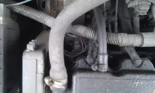

                                                  diemux
                                                    20 October 2007
                                                    Vanmiddag even wat fotootjes van onder de kap gemaakt, zie hieronder.
                                                    #17815453
                                                    soepkiepe
                                                      10 August 2010
                                                      goed zwart daar jah haha
                                                      kleppendeksel er ff afhalen, heel goed in spuiten met dasty (ontvetter bij de wibra wat goed werkt)
                                                      intussen tyd ff de pakking er af halen, beetje schoonmaken zodat je geen onevenheden heb waar de pakking weer op komt, nieuwe pakking er opleggen, dekselt ff met een schuursponsje schoonmaken, maar niet onwijs hard drukken op dat sponsje, dan ff goed schoon maken en ook daar ff de onevenheden weg halen, dan weer terug zetten, kruislings aandraaien (is geen must maar doe ik wel altijd, van binnen naar buiten)
                                                      en als ik het zo bekijk is een nieuw oliefilter ook geen overbodige luxe :P
