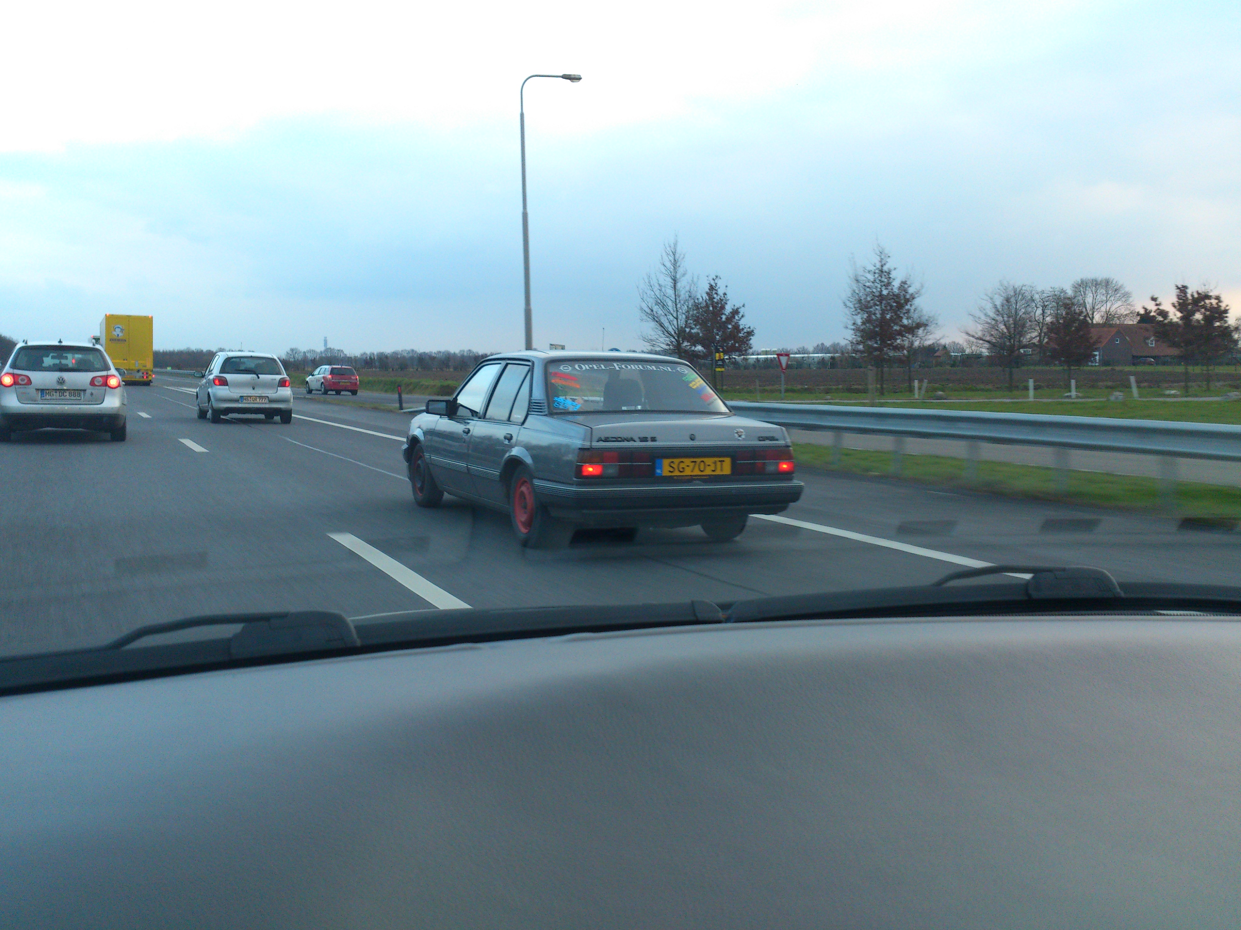

                                            #17880664
                                            Aapje
                                              1 January 2009
                                              Je bent gespot door een maat van mij :P
                                              #17880665
                                              Nybra
                                                10 January 2011
                                                Haha, awesomeness! Hoef ik mn verlichting achter niet te checken :P
                                                Welke auto reed die maat van je?
                                                #17880666
                                                Aapje
                                                  1 January 2009
                                                  Hij reed in een saaie volvo :P
