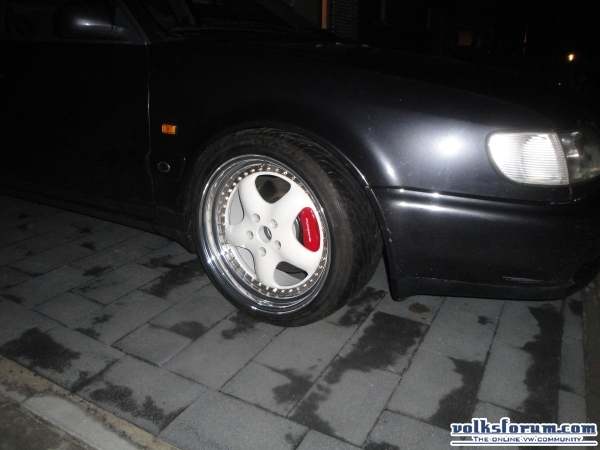

 ik heb ze zelf ook laten makenik heb de s2 edition velgen 21 april 2010 om 16:14 #17584406denk dat het maken bij jou duurder is dan het kopen van de rh adapters..
 ik kan ze ook laten draaien, geen punt maar die rh adapters ( gelijk aan de artecs)
 koop je voor een appel en een ei
 mijn 18 inch edition L
