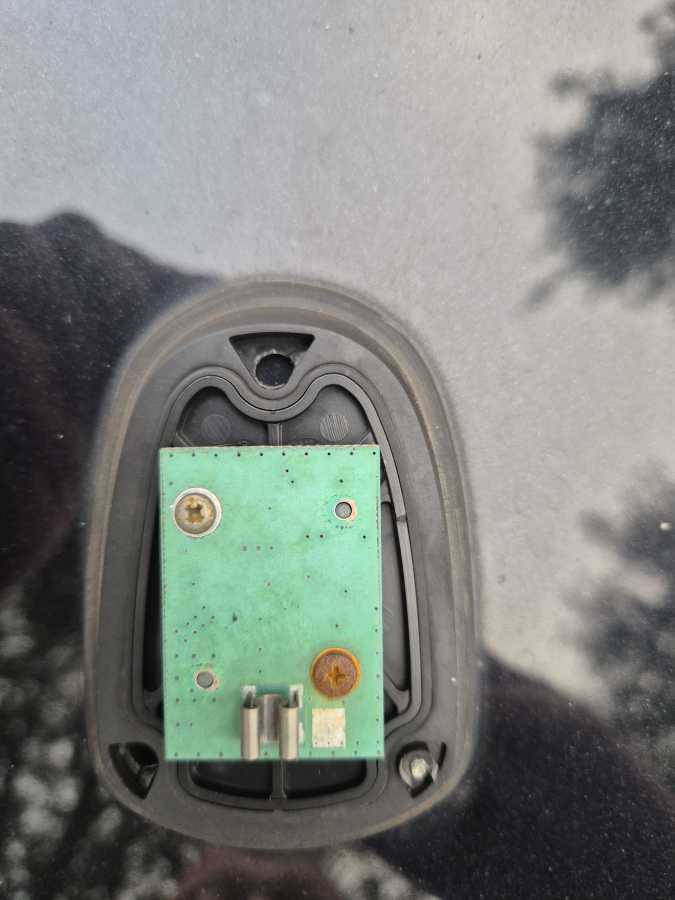

      Hoi, bij de Opel Karl van mijn dochter is de antenne in de wasstraat afgebroken. Bijgaand een foto van het restant wat er nog aan zit.
      Kan ik een nieuwe antenne kopen (en welke) en dit van buiten af monteren, zonder dat ik heel de binnenkant los moet trekken?

        Hemeltje moet een stukje los.
        Aan beide zijde aan de achterkant kapje weghalen dacht met torx 20 dan kan de hemel een stukje omlaag.
        Dan kan je met dopje 10 de bout van de antenne klem loshalen.
        Als je mij je VIN nr stuurt, kan ik kijken wat het onderdeel nr van de antenne is.

          Eventueel naar de sloop gaan en van een Opel uit ongeveer het bouwjaar de voet afhalen.
