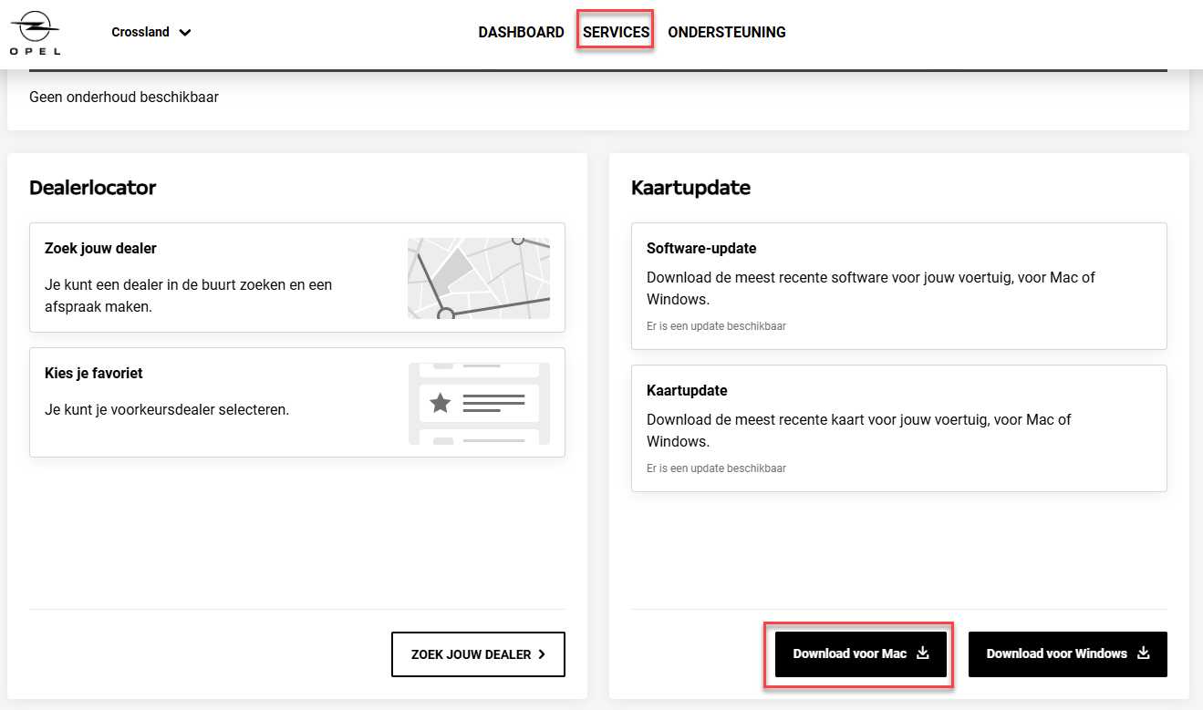

                            Guten Tag. Sie haben über die Aktualisierung der Fahrzeug-Firmware geschrieben. Meinten Sie die Aktualisierung des Infotainments? Wenn ja, wo kann ich die Installationsdatei herunterladen? Danke.
                            #18559364
                            OpelTijn
                              10 October 2023
                              @Marcel Jurczak : ik schrijf het antwoord in het Nederlands aangezien dat hier de voertaal is.
                              – Account aanmaken op my.opel.com . Hier kun je dan ook je auto registreren aan de hand van het VIN  nummer
                              – Software downloaden. Deze vind je onder het tabje ‘Services’ (https://my.opel.com/nl/nl/vehicle-services)
                              opel-2025-08-26_10-22-04
