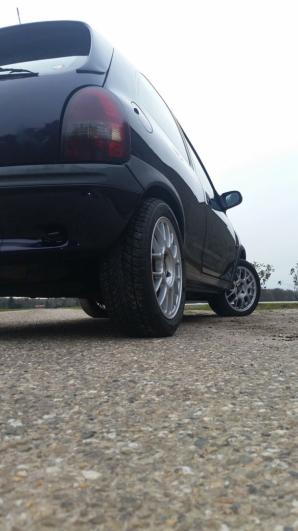

      Omdat mijn wielen licht aanlopen in mijn achterspatborden met mijn 195/50/15 banden ben ik aan het overwegen er een andere maat op te zetten als er straks nieuwe banden op komen.
      De velgen waarmee ik rijd zijn 6Jx15 ET35, de banden op dit moment 195/50/15 zoals ik al zei.
      De 2 opties die ik overweeg zijn:
      195/45/15
      Deze banden zijn ongeveer een centimeter minder hoog en geven dus een centimeter meer ruimte.
      165/50/15
      Deze banden zijn ongeveer anderhalve centimeter lager en tevens smaller, dus ze geven me nog flink wat meer ruimte. Achterliggende gedachte is dat ik op deze manier de voorkant ook nog wat zou kunnen verlagen.
      Mijn vraag is of er mensen ervaring hebben met 165 bandjes op een 6J velg, vooral m.b.t. grip en slijtage. Door de lage ET-waarde staan mijn wielen aan de voorkant zowieso al met licht camber maar heb met mijn huidige banden nooit gekke slijtage gehad.

                Opzich kun je wel verlagen met 6j en 195 banden, ware het niet dat ik een lage et-waarde heb en mijn velgen dus ver naar buiten staan (zie foto) als ik 195/45 banden heb dan heb ongeveer 1 centimeter meer ruimte t.o.v. nu volgens deze berekening:

                      Ik weet inderdaad hoe ik de hoogte uitreken, vandaar dat ik aan die ene centimeter kom. probleem is dat de “hoek” van de band recht onder het spatbord zit, waardoor mijn wiel niet in het spatbord valt maar tegen het sparbord aan. De foto waar dit het best op te zien is staat bovenin dit topic. 1cm plattere band scheelt me inderdaad 1 centimeter, dat wil zeggen dat ik zonder sterkere demping eigenlijk nog niet omlaag kan. de 165 band geeft in alle opzichten meer ruimte en denk ik dat de band zelfs totaal geen rol meer speelt bij het verlagen.
