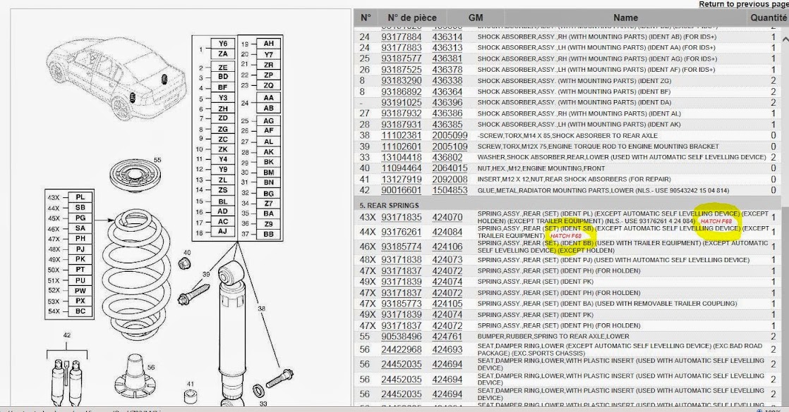

      Na veel te zijn verdwaald en te hebben gezocht op het forum blijf ik toch met wat vragen zitten :
      Is mijn Vectra – C 2006 aan de achterzijde te verhogen ?
      Ik raak te pas en te onpas met mijn pas gemonteerde trekhaak de verkeersheuvels …. :swear
      Nu lijkt de achterkant te zijn doorgezakt ( achterkant ligt aanzienlijk lager dan de voorzijde ) .
      Is het mogelijk alleen langere veren te plaatsen of moet dit in combinatie met de schokbrekers ?
      Na het intikken van mijn serienummer op een site kwam ik erg ook achter dat ik de ‘gelukkige’ bezitter ben
      van een verlaagd sportonderstel .. ( nooit geweten :-) )
      LOWERED SPORTS CHASSIS / Z02 VECTRA-C / Model Code 0JS68 / Type body F68 / Motor Z18XER /
      Ik kwam wel 10 verschillende originele configuraties / veren tegen die onder de Vectra kunnen :
      43X 93171835 424070 SPRING,ASSY.,REAR (SET) (IDENT PL) (EXCEPT AUTOMATIC SELF LEVELLING DEVICE) (EXCEPT HOLDEN) (EXCEPT TRAILER EQUIPMENT) (NLS.- USE 93176261 4 24 084)HATCH F68 1
      44X 93176261 424084 SPRING,ASSY.,REAR (SET) (IDENT SB) (EXCEPT AUTOMATIC SELF LEVELLING DEVICE) (EXCEPT TRAILER EQUIPMENT)HATCH F68 1
      46X 93185774 424106 SPRING,ASSY.,REAR (SET) (IDENT BB) (USED WITH TRAILER EQUIPMENT) (EXCEPT AUTOMATIC SELF LEVELLING DEVICE) (EXCEPT HOLDEN) 1
      48X 93171838 424073 SPRING,ASSY.,REAR (SET) (IDENT PJ) (USED WITH AUTOMATIC SELF LEVELLING DEVICE) 1
      47X 93171837 424072 SPRING,ASSY.,REAR (SET) (IDENT PH) (FOR HOLDEN) 1
      49X 93171839 424074 SPRING,ASSY.,REAR (SET) (IDENT PK) 1
      47X 93185773 424105 SPRING,ASSY.,REAR (SET) (IDENT BA) (USED WITH REMOVABLE TRAILER COUPLING) 1
      nu lijkt het er op dat ik 43x /44x eronder heb zitten ( staat dit voor de centimeters ? )
      Wie kan me helpen ? Ik zou er enorm mee geholpen zijn , Mijn Opeldealer kon / wilde er niet zoveel mee …
      met vriendelijke groet , Dennis the Mennis

        Ik heb eea aan info / screenshots toegevoegd …
        mvg Dennis the Mennis
