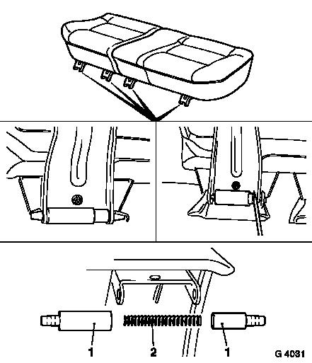

7 maart 2017 om 23:37 #18340115Toevallig ook enig idee hoe de achterbank los gaat? Heb zitten kijken en trekken maar kan eigenlijk niks vinden hoe die los gaat?
8 maart 2017 om 02:16 #183401188 maart 2017 om 07:44 #18340123Als ik die steuntjes onder me bank had was het makkelijk ;) maar die zitten er helaas niet en kan ook geen schanierpunt vinden dat je hem om moet klappen oid

11 maart 2017 om 16:12 #18340310Ik heb het: Dat is heel makkelijk eerst het onderstuk zitten aan de voorkant 2 schroeven onder de bekleding dan kun je de onderbank er uit trekken. Onder de rugleuning zitten 2 torks schroeven dan het cabrio dak open doen tot dat de achter afdekplaat recht staat dan zie je links en rechts 2 gaatjes daar zitten 2 schroeven 10 mm die los draaien dan zit de achter bank los voorzichtig los trekken kan nog verlijmd zijn.
Vervolgens de rubbers losmaken. In de deurpost zitten twee klemmen (overbodig: voorzichtig loswrikken) Naast het zij-achterraam aan de voorkant zit het rubber vastgeklikt, dat ook losmaken. aan de achterkant zit nog een bout (maat 8) die ook los en dan kun je het zwikje een beetje optillen en onder de dorpel vandaan halen.
Dan kun je het zijpaneel los draaien.
