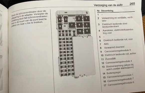

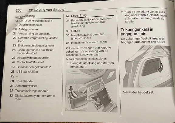

Goeden middag, kan iemand mij helpen met het zoeken van een remote zekering van een Opel Astra K uit 2018 in het zekeringkastje onder het paneel van kachel knoppen? Foto's uit het boekje zend ik mee, de 1 zegt radio, nummer 37, de ander zegt je moet nummer 26 contactslot/stuurslot...

Deze kenwood heeft een interne versterker op zitten met een aparte remote kabel, ding is al een jaar of 10 oud, maar hij heeft in me Astra J opc line gezeten en daar zat wel een remote aan maar de astra k niet , en de zekering van de aansteker is heel moeilijk te bereiken dus ik moet denk van contactslot of radio afmoetengaan pakken
Good afternoon! To locate a remote wake-up or trigger wire signal, both options serve different purposes. Fuse 37 controls the radio and infotainment system, IPO Index, while fuse 26 powers the ignition and steering lock. If you want your aftermarket accessory to turn on specifically when the radio is active, IPO Dashboard, choose fuse 37. If you prefer the accessory to switch on the moment you turn the key or press start, choose fuse 26. Use a fuse tap to connect safely.
